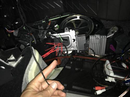

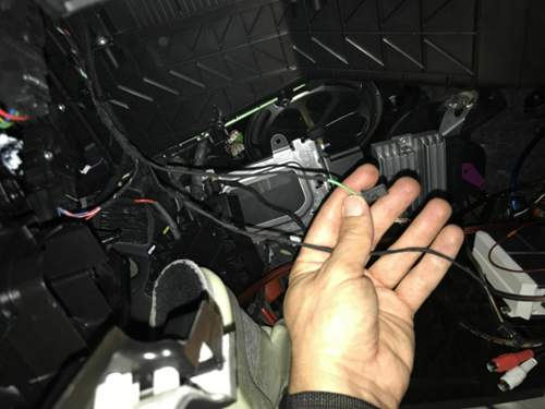

Ich bin aber gerade darüber gestolpert dass ich glaub nicht mehr weiß wo der Stecker mit den weiß grünen Kabel hin kommt.
Es ist nicht das Handschuhfach Licht, nicht die Ambiente LED und nicht der Sensor der in der unteren Abdeckung sitzt.
Hat jemand einen Tipp?

Mit dem Kabel kann ich dir leider nicht weiterhelfen. Der silberne Kasten im ersten Bild rechts ist übrigens so weit ich weiß das Soundmodul des C43...
Lg Mark

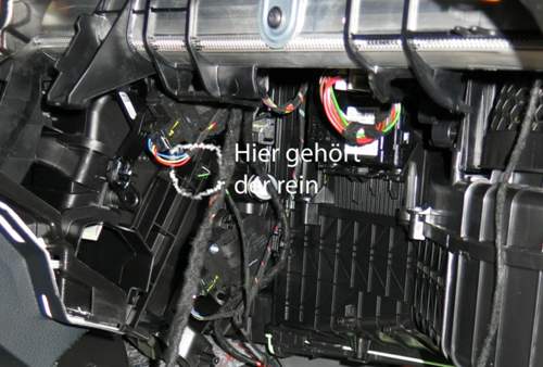

Schau mal links am Heizungstunnel, etwa in Höhe des Radios . Dort gibt es eine 2polige Buchse. Dort sollte weiß grüne Anschluss rein passen.
mfg
Rüdiger

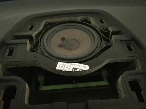

Clip doch einfach mal die LS Abdeckung in der Armaturentafel aus, dann weißt ob ein LS dort verbaut ist.
Solltest Du im Fahrerfussraum oben an der Abdeckung einen LS finden, so ist dieser für das Notrufsystem und oben in der Mitte sollte gähnende Leere sein.
Diese könnte (wie bei mir) mit einem Axton gefüllt werden, solltest Du Dich für die Gladen in den Dreiecken entscheiden.

3.) sofern die Fahrzeuge das Notruf System bereits drin haben, ist im Centerschacht immer! ein Lautsprecher für die Sprachwiedergabe des Notruf Systems drin. Der muss natürlich weiterhin ungehindert funktionieren. Wird nun der Centerschacht vom Axton ATF-100 N belegt, so muss der Notruflautsprecher "versetzt" werden. Die Montage erfolgt in dem Fall unterhalb des Armaturenbretts in der unteren Abdeckung. Das Kabel wird dazu von oben nach unten rechts "verlängert" Wenn ich das weiß bei der Bestellung, lege ich immer ein passendes vorbereitetes Verlängerungskabel mit zum Centerset dazu.
