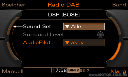

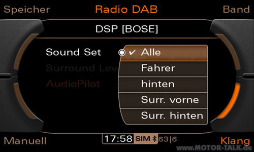

Ich konnte 3 verschiedene Klangsysteme in meinem A6 testen.
1: Orginal DSP mit MMI2G: Klang war nicht so schlecht, habe aber auch mit der Codierung etwas gespielt. Ich hatte da eine Limosine mit Stoffsitzen codiert. Jedoch fehlten mir die Höhen. Bässe/Höhen kamen nur gut mit dem iPod und einer dort nur für das Auto angepassten Klangeinstellung
2: MMI 3G mit Bose-Ben ohne Verstärker: Absolut nicht machbar. Man hatte zwar einen Hammer Bass - aber das wars schon. Nicht machbar.
3: MMI3G mit Bose-Verstärker: Hhhhhmmmmmm, ein Genuss. Ich habe zwar auch dort wieder die Codierung des Verstärkers meinen persönlichen Empfindungen angepasst, aber das ist es jetzt. sehr gute Höhen, ein gesunder Bass über das gesamte Klangbild inkl. den Einstelllungen, welche man bei DSP nicht machen kann. In Verbindung mit DAB ist der Klang im 4F sehr gut.
Wenn Bose, dann nur komplett. Alles andere ist nichts halbes oder ganzes. In Anhang sind meine Pics vom Bose
Sollte noch jemand einen Bose-Verstärker MMI 2/3G brauchen, ich habe noch jeweils einen hier.
Bose-klangeinstellungen
Bose
