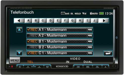

Wie beschrieben habe ich vom Werk aus das RCD 310 "Dynaudio Excite" drin.
Möchte also das RCD 310 rausbauen und das Kenwood DDX8024BT reinbauen.
Dazu ist ein CAN-BUS Adapter nötig.So sagte mir das mein HIFI Laden.
Frage jetzt nur wegen Anschlussproblemen.
MFG
Ich befürchte aber, das der CAN-Adapter Dir nur Signale, wie Zündung, Licht, usw. übersetzt, da diese Leitungen nicht mehr seperat zur Headunit verlegt werden, sondern als CAN-Botschaft über jenen Bus übermittelt werden.
Ich kann mir nicht vorstellen, das Du mit diesem Adapter auch den Digital-Amp des Dynaudiosystems ansprechen kannst.

Mein Plan wäre:
Bei mir fliegt das RCD310 dann raus und ich hole mir das DDX8024BT
(6,98" Doppel-DIN VGA-Monitor mit DVD-Spieler, 5.1-Signalprozessor und integriertem Bluetooth-Modul Freisprecheinrichtung)
für 800€.
http://www.kenwood.de/products/car/multimedia/monitore/DDX8024BT/
Mein Navirechner KNA-G520 von meinem jetzigen Kenwood wird da angeschlossen und fertig.
Da spare ich mir die Mobiltelefonvorbereitung Premium 450€ + RNS 510 für 2150€. =2600€
Habe einen Preisunterschied von 1800€.
Dynaudio bleib natürlich drinne🙂
Möchte mir nicht die Verkleidung wegen anderen Boxen und Bass usw. abschrauben lassen.
Ich hoffe das mir jemand was über mögliche Anschlussprobleme sagen kann,
und das ich nicht die falsche Entscheidung getroffen habe😕
MFG
Ddx8024bt-telefon
Was ist Headunit??
Die Headunit ist das Radio selbst, also das RCD310 oder Dein favorisiertes Kennwood.
So wie ich Dich verstehe, willst Du nur das RCD310 gegen das Kennwood tauschen und keine zusätzlichen Lautsprecher verbauen.
Dazu 3 Dinge:
1) das Kennwood wird Dir mehr Komfort bringen
2) das Sytem wird genauso klingen, wenn Punkt 3) nicht wäre
3) die Lautsprecher werden zu 99,99% schweigen
weil das Kennwood keine Musik-Signale liefern kann, die der Digital-Amp "versteht".
Würde mich sehr wundern, wenn das doch läuft. Das würde bestimmt so manchen hier interessieren!
Gruß,
Hui_Buh
P.S.: Lass Dir von Deinem Hifi-Händler nicht das blaue vom Himmel versprechen. Vielleicht tue ich ihm aber auch unrecht.

No way, das Thema wurde auch in Bezug auf das Zenic 2010 schon besprochen. In Verbindung mit Dynaudio derzeit keine andere Headunit möglich.
Da müsste wohl der Dynaudio Verstärker auch getauscht werden. Denke mal dass man da für um die 200-300€ schon guten Ersatz dafür bekommt.
Ich bin mir ziemlich sicher das es sich beim Dynaudio Verstärker um einen digitalen Amp mit HI-LO Wandler handelt. Die übertragung der Signale zu den Lautsprechern ist weiterhin ganz gewöhnlich.
Die alten VW Sound Anlagen hatten einfach einen analogen Amp drinnen, der sich eingeschaltet hat sobald ein Signal am HI-LO Wandler anlag und eine gewisse Zeit (paar Minuten) nach Stille wieder ausgeschaltet hat.
Das Dynaudio soll, meines Wissen auch so einen HI-LO Wandler haben, keine Headunit von VW hat einen Vorverstärkerausgang! Der Unterschied ist nur, das der Dynaudio Amp angeblich per CAN-Signal aktiviert werden muss, sonst bleibt die Hütte still...
Fürs Zenec 2010 ist ein Update mit Dynaudio Unterstützung angekündigt. Lt. www.nc-2010.de
Alles andere bringt ein Problem mit sich, man braucht ein CAN-Interface das sowas kann, fürs Kenwood somit noch nix...
Just my 2 cents...
