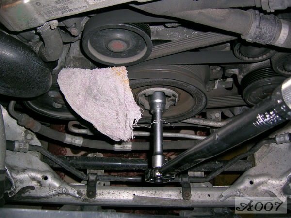

das gleich habe ich auch durch . Nach langem suchen und tauschen aller rollen bin ich endlich auf den Fehler gekommen ( E46 320d ) Bei mir war es die Riemenscheibe.
Diese sieht so aus :
http://media.atp-autoteile.de/img/10730018-1.jpg
Diese besteht aus Gummi und befindet sich hier :
http://www.3er-faq.de/images/keilriemen-rollen/5.JPG
Direkt an der Kurbelwelle.Zum ausbauen brauchst du noch das:
http://www.xxl-automotive.de/.../...r-e39-e46-e60-e61_XXL-104931_2.jpg
Und am besten eine sehr lange Verlängerung und zwei Mann die ziehen. Diese Schraube an der Kurbewelle hängt sehr sehr fest. Die Ausbauanleitungen kannst du googeln, aber man bekommtes sehr gut hin. Seit dem war bei mir Ruhe.
Da diese Scheibe aus Gummi ist reist sie gern mal oder der Gummi löst sich vom Metall und schwabbelt sozusagen und macht dadurch die Geräusche...
Wenn du das Thema googelst findest du noch viel darüber . Aber auch ich stehe dir gern zur Verfügung weil ich das schonmal gemacht habe 😉
