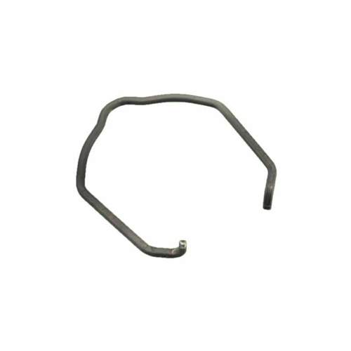

Das hab ich auch schon mal gehört das die Steuergeräte nicht sofort Abgeschalten werden sondern noch eine Weile unter Strom stehen. Vielleicht "merkt" er sich ja für die 45 Sekunden mit welchen Werten er zuletzt am besten klar kam. Wenn du aber länger die Zündung aus hast wird das Steuergerät abgeschalten und er löscht die Werte. Also würde ich vermuten bei mir liegt es an diesem Sicherungssplint. Hat vielleicht jemand eine Teilenummer? Oder soll ich zum Freundlichen?
Sah so ähnlich aus wie diese
Glaube nicht das man den einzelnen bekommt, eher Schrottplatz oder irgendeinen billigen baugleichen gebrauchten Stecker besorgen und von dort entnehmen.
Glaube auch nicht, das man den einzelnen beim Freundlichen erhält, aber fragen kostet ja nichts.
Habe nochmal Recherchiert. Es ist der Schlauch für die Zylinderkopfhaubenentlüftung. Da fehlt mir die Sicherungsklammer.
Habe mir das jetzt auch mal angesehen, scheint eine Sicherungsspange zu sein, die sollte beim Freundlichen vorrätig sein.

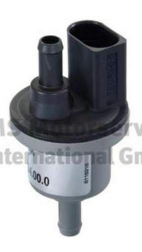

Also ich bin jetzt etwas weiter, bei mir hat‘s den Stutzen vom Entlüftungsventil des Kraftstoffbehälters/Aktivkohlefilter nach 20 Jahren regelrecht zerbröselt; da war der Weichmacher raus, hat aber dafür lange gehalten.
Habe jetzt die beiden Schläuche verschlossen, das Ventil ausgebaut, Problem bleibt weiterhin bestehen.
Jetzt fällt die Drehzahl sofort, auch nach dem erneuten Starten des Motors innerhalb von 45 Sekunden ab. Da scheint das Motorsteuergerät wohl mitzubekommen, dass das Ventil fehlt.
Interessant ist, dass man das Ventil mit einem Schraubenzieher einstellen kann.
Naja dann müssen wir mal ein neues bestellen.

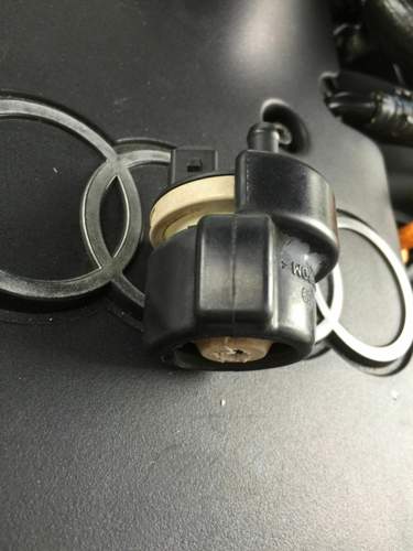

Das ist doch das Teil was bei mir Geräuche macht?!
Ja genau und mir ist altersbedingt der untere Stutzen abgebrochen.

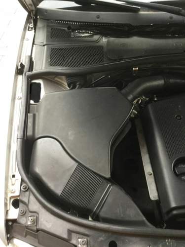

Diese Abdeckung abheben und darunter sitzt er, hab ihn nur kurz dahin gelegt weil schon ausgebaut.
Abdeckung
Ventil
Hat er denn im Stand auch geklackert?
Ja das Ventil funktioniert an sich problemlos.
