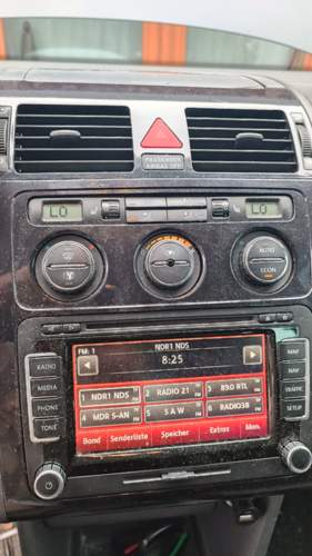

Wie kann ich checken das der Kompressor läuft? Das die anlage kühle Luft erzeugt!
Kann mir einfach nicht denken das die Klimaanlage( Kältemittel) etc. plötzlich platt ist.
Den Thread mit den Stellmotoren, sind ja nur 5 oder 6 habe ich gelesen.
Es kommt einach nur warm, nicht heiß nicht kalt nur warm, kann an der Anzeige drehen wohin ich will, es ändert sich nichts, beidseitig!

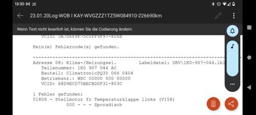

Ich tippe auf einen defekten Stellmotor. Die verursachen auch immer dieses Klacken. Ist ein generelles VW Problem.
Hatte ich auch in meinem Touran. Allerdings ein Motor ließ nur gekühlte Luft auf der Beifahrerseite in den Fußraum. War wiederum im Winter sau ungemütlich.
Allerdings würden mir die defekten Motoren als Fehler angezeigt.

Screenshot-20220624

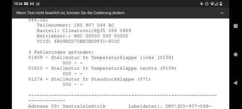

Fehleranzeige mit den defekten Motoren. 2 konnte ich wechseln....
Screenshot-20220624
@trappi2 schrieb am 24. Juni 2022 um 13:32:24 Uhr:
Klima Heizungselemente
ja da habe ich auch geschaut, keinen Fehler.

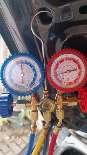

Heute mal Manometer rangehangen, wenig Druck auf der Hochdruckseite!
Zu wenig Gas Drin???
Kompresssor läuft!
Hans
Druckanzeige
@BLiZZ87 schrieb am 28. Juni 2022 um 10:32:00 Uhr:
läuft der Motor denn überhaupt bzw. ist die Klima eingeschaltet? wenn zu wenig Kältemittel drin wäre, wäre Niederdruck auf 0 gegangen.
Wenn beide Drücke ungefähr gleich sind bei 5 Bar, läuft der Kompressor nicht bzw. baut keinen Druck auf und saugt nicht an.

Keilriemenscheibe Kompressor dreht, was ja nicht heißt das der Kompressor läuft, müsste ich wohl mal die Spannung an der Kupplung messen, ohne Strom nicht los.
Kann man das noch anders testen? sehen kann man das schlecht, soviel bewegt sich die Kupplung ja nicht!
Motor läuft
Anlage ist eingeschaltet, siehe Bild.
Der Druck ist auf beiden Seiten fast gleich bei ca. 5,5 -6 bar.

Nach deiner Aussage liegt es nicht am Füllstand, sondern "Kompressor"
OOOOh man, vielleicht sollte ich Econom mal abschalten 😁
OK, das Ergebnis ist das selbe, so hatte ich es heute morgen auch
Climatronic

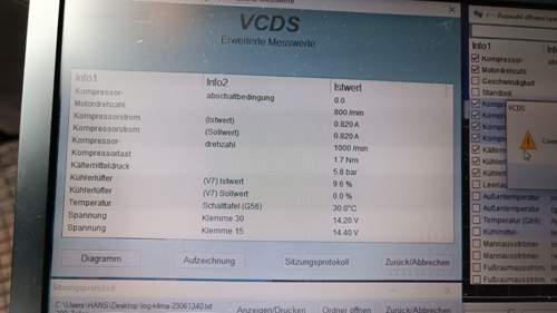

Stecker vom Klimak. abgezogen, man sieht dann den Fehler im LOG.
Spannung gemessen, 12,68 V am Stecker also Strom bekommt er/Kupplung
Habe auch maleinige Werte ausgelesen, ganz am Ende des Logs.
Ja ich bin am Ende mit meinem Latein, werde wohl in die Werkstatt zum prüfen müssen , vielleicht wissen die mehr, hoffentlich.
Hat schon mal jemand die Magnetkupplung gewechselt?, eingebauter Zustand?
Klima_komp._Daten
