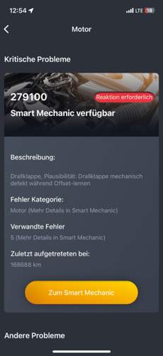

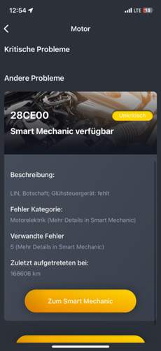

Hi Leute, ich hab mir einen BMW 530d F07 aus dem Baujahr 2011 mit knappe 170.000 km zugelegt. Da ich bei meinem 520d f11 einen pleuelagerschaden bei 220.000 km hatte bin ich jetzt ich sag mal etwas ängstlich was den Motor angeht. Für Samstag habe ich einen Termin, zur Reinigung der einlasskanäle und der ansaugbrücke. Jedoch kämpfe ich zur Zeit mit dem Gedanken eine motorüberholung zu machen klar das wird Teuer aber dann hätte ich ein ruhiges gewissen. Deswegen wollte ich euch mal fragen beziehungsweise die 530d Fahrer, ob das klackern/nageln im Leerlauf normal ist ? Oder ob es sich wohlmöglich um einen kommenden schaden handelt. Unteranderem läuft der Motor im Kaltstart ab und zu etwas unruhig die ersten 10 Sekunden. Meine Vermutung Verkokung. (Siehe fehlerspeicher im Bild) Vorbesitzer meinte etwas stimmt mit dem vorglühen System nicht. Mir ist schon klar das dass mit Video etwas schwer zu beurteilen ist. Aber man kann es ja mal versuchen.

Der Drallklappenfehler kommt daher, dass die Anlenkung der Drallklappenwelle am Stellmotor gebrochen ist.
Das passiert, weil der Motor versucht seine gespeicherte Endposition einzunehmen, die Drallklappen ihre aber nicht erreichen können, da sie gegen die Öl-Ruß-Ablagerungen fahren.
Irgendwann bricht die Anlenkung und der Stellmotor "überfährt" seine Endposition, was den Fehlereintrag auslöst.
Die Drallklappen stehen jetzt in irgendeiner Position und bilden einen Strömungswiderstand, weshalb die Frischgasmasse geringer als berechnet ist.
Das Glühsteuergerät hat keinen Kontakt zur Motorsteuerung (DDE), da die LIN-Busverbindung unterbrochen ist.
Das erzeugt einen Fehler im DDE-Speicher - das Glühsteuergerät hat keinen eigenen.
Folge: Wenn beim Kaltstart nicht geglüht wird, leidet das Motorverhalten.

- den Fehlerspeicher auslesen und dokumentieren
- den Speicher löschen
- eine ausgedehnte Probefahrt machen, so dass alle Betriebszustände erreicht werden
- den Fehlerspeicher erneut auslesen
Die Drallklappen- und Glühsteuergerätfehler wären vor und nach der Probefahrt vorhanden gewesen.
