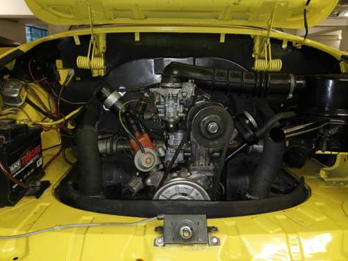

Klackern hinten in der Mitte beim Motor
VW Karmann Ghia 14
ich höre im Leerlauf ein Seltsames Klackern, welches sich recht Hell anhört.
Meine Hundehütte war nicht richtig drauf und auf der rechten Seite 1cm zu weit hinten und 1cm zu weit nach oben. Habe es nun gerichtet, da auch mein Käfer Spezialist dachte, es sei das Lüfterrad. Hab jetzt die Lichtmaschine richtig drauf, aber das Klackern ist unverändert da.
Ventilspiel ist auch korrekt.
Ich wollte erst im Frühjahr einen Öl-Wechsel machen. Hab nur 5W-30 Synthetisches Öl da, kann ich das auch rein geben, wenn ich dieses Jahr nur noch ca 200km fahre ?
Dann könnte ich schauen, ob etwas dabei raus kommt..
Es ist ein 1600er AS Motor.
Grüße Snock

zum Geräusch: Lass mal kurz laufen ohne Keilriemen, dann weisst du ob es aus dem Motor oder von der Lima bzw. Gebläsekasten kommt.... dann weiter sehen....
Also am besten 10w 40 oder 15w 40 Mineralöl?
Hab den Keilriemen jetzt mal abgemacht aber das Knattern ist trotzdem noch da...
https://youtu.be/Jd1Awdd-FFs hier hört man es im sehr gut
Achja, wenn ich die Kupplung trenne ist es trotzdem noch da

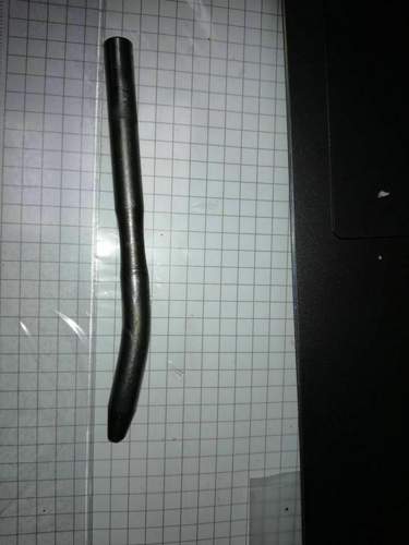

Ich hab diese Benzinpumpe noch nie gesehen.
Ist da ein passender Stößel drunter ?
Vari-Mann
15W40 oder 20W50 das Geräusch kann ich nicht zuordnen.... vielleicht schleift nur das hintere Riemenscheibenblech an der Riemenscheibe ?
Aber mach den Benzinfilter aus der Druckleitung !! Man liest doch immer von abgebrannten Käfern und ein Spritfilter in der Druckleitung ist neben porösen Leitungen Hauptursache.
Vari-Mann
Gibt es bei CSP.... die Kraftstoffleitung muss dann vor den Verteiler gelegt werden.....dann hat man den Knick nicht drin wie im Bild.... aber falscher Stößel wäre natürlich auch ne eventulle Erklärung für das Geräusch. Kann man ja schnell checken..... sonst wie im Bild ;-) (Motor lief auch noch ;-)
Pumpenstoessel

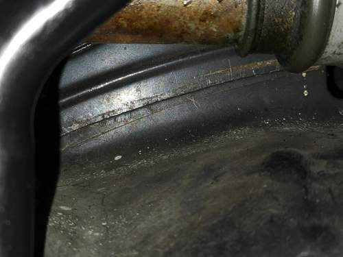

Könnte auch sein, daß da am Unterboden irgendwo etwas locker ist und bei Leerlaufdrehzahl mit Eigenresonanz wunderbar vibriert...
Wenn Du die Drehzahl steigerst, geht das Geräusch völlig weg?
Also ein Lagerschaden ist es eher weniger ?
Ob das Geräusch mit erhöhter Drehzahl noch da ist, kann ich schwer sagen, da der Motor das Geräusch übertönt.
Naja - wenn es etwas Vibrierendes wäre, das irgendwo anschlägt, dann wärs mit auch nur geringfügig geänderter Drehzahl schon weg...

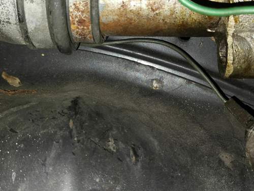

Das hintere Riemscheiben blech schleift nicht.
Bin jetzt einmal um den Motor rum, um zu schauen wo es am stärksten ist, was meint ihr?
