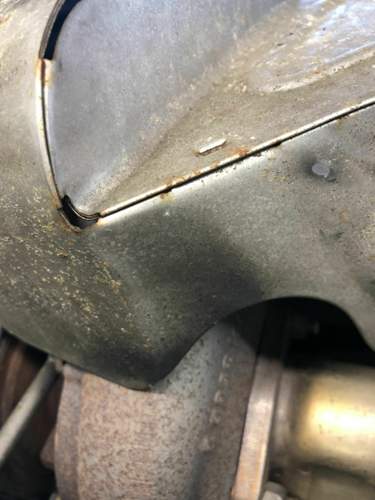

Besonders wenn der Motor Betriebswarm ist, hört man auf der Beifahrerseite beziehungsweise wenn die Frontklappe offen ist und man davor steht aus dem linken Motorbereich ein metallisches klackern kommen. Was kann das sein? Eventuell ein Problem mit einem Ventil? Ein Ausgleichselement eines Hydrostößels vielleicht defekt? Oder bläst der Krümmer irgendwo raus? Das hört sich ja manchmal auch so ähnlich an.

@Neoelectric schrieb am 29. Juli 2021 um 05:07:53 Uhr:
Ich gehe davon aus, dass das Rohr zum AGR gerissen ist.
Richtig geraten, genau so ist es. Der Riss scheint sich unweit vom AGR-Kühler zu befinden. Man sieht einige schwarze Stellen im Geflecht, ebenso eine Sauerei an angrenzenden Bauteilen. Die Rußbildung am Hitzeschutzblech spricht ebenfalls für diese Theorie. Wenn man die Nase direkt über die Stelle hält, während der Motor läuft, riecht man es auch sehr deutlich (Abgasgeruch).

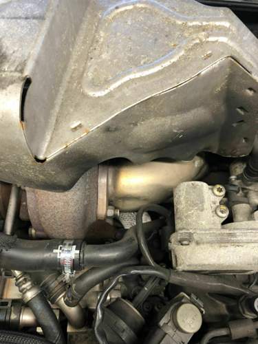

Hier noch ein Blick von oben in den Motorraum, ich hätte gehofft, man sieht die blaue Wolke wieder, aber leider nicht. Dafür hat man aber eine schöne Ansicht davon, wie die verschiedenen Stellelemente arbeiten (Ich schätze mal von links nach rechts sind das: 1. Verstellung Turbolader, 2. AGR-Ventil, 3. Saugrohrklappen für Zylinder 4, 5, 6)

Hitzeschutzblech, Ruß
Hitzeschutzblech
Schwarze Verfärbungen am Geflecht
