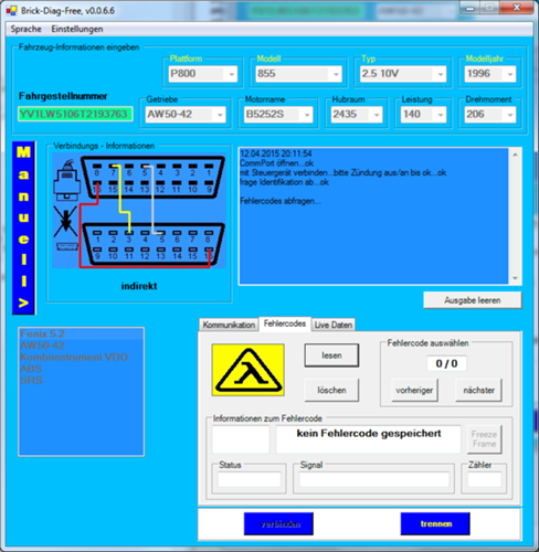

Um z.B. das Fenix Motorsteuergerät mit BrickDiag auslesen zu können
Erstmal Danke an alle, die hier Tipps gegeben haben. Das hat mich annimiert, über Ostern das auch endlich anzugehen.
Also Adapter bestellt (gibt's hier:
http://www.ebay.de/itm/181697357069?...
übrigends mit beiden Programmen und Treiber auf CD, dann hat auch Programmierer noch was davon), offenen Adapter für die Kreuzung dazu, und es geht!
Zuerst dachte ich mir geht's mit der Fenix wie jaro52. Brick-Diag frohr entweder schon beim Verbindungsaufbau oder bei der Abfrage der Indentifikation ein, und musste abgeschossen werden. Nach einigem rumprobieren fand ich dann, dass man beim Beginn des Verbindungsaufbaus die Zündung nochmal aus-/einschalten muss, dann ging's.
Der entspr. Hinweistext im Log-Fenster kommt leider erst nach erfolgreichem Verbindungsaufbau.
In's ABS kommt man übrigends nicht während der Fahrt, VDO/SRS/Getriebe geht auch dann.
Hardware: Dell-Laptop mit Win7-Enterprise 64Bit, USB-Treiber von 2010
Brick-diag-fenix-k-f
@Fwobbel schrieb am 12. April 2015 um 22:20:42 Uhr:
Dann werde das mit der Zündung An/Aus/An auch mal testen. Danke für den Tip mit Bild.
Jürgen
