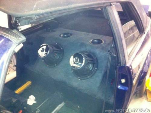

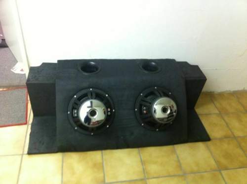

Den Bolt kannst du nehmen, allerdings "Nimm 2" und bau das Gehäuse selbst. So hab ich das mit 2 von denen gemacht 😁
Warum soll er da zwei nehmen ? Das ginge zwar auch, aber so hast du für einen Sub mehr Reserven übrig. Und im kleinen Swift dürfte ein einzelner gut genug reinhauen und zweitens hast du sonst gar kein Platz mehr im KR übrig.
Wenn die Größe und Stabilität eines vorhandenen Gehäuse ausreichend sind, kann er das auch nehmen, das spart Geld und Aufwand.
Die Entscheidungsschlacht tobt schon lange genug, wenn da jetzt noch ein Gehäusebau dazukommt, wird es nie fertig.
So ein Schwachsinn 2 Bold 12 zu nehmen für den kleinen Swift 😁
