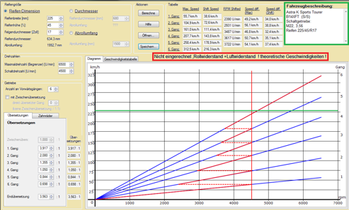

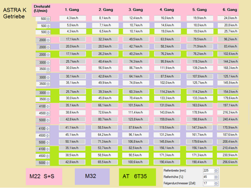

das ausrechnen ist gut und schön aber
da fehlen 3 Faktoren ,
Luftwiderstand
Rollwiderstand
Motordrehmoment Leistung
,das durchaus einer gewissen Streuung unterliegt,
der eine Motor 1,4-150Ps hat z.b. 143 PS und 240Nm
der andere Baugleiche hat dann
160Ps und 265Nm,
was durchaus in der Serie üblich ist !
der eine Sotter seinen Motor mit sparsamer Fahrweise zu und ruckelt durch die Gegend
der andere betreibt in dort,
wo das max . Drehmoment anliegt,
2500 bis 4500 U/min !
dabei geht es nicht darum den Motor in hohen Drehzahlen zund bläst auch Mal die Kanäle durch ! quälen ,sondern ihm die Leistung die Er hat auch abzufordern ..
Nebenbei ist der Bereich des maximalen Drehmomentes auch der Bereich des geringsten KS Verbrauches .
wenn man nur Rechnet müsste unser ca 265 Km/h laufen ,was natürlich nur Theorie ist .
bekommst gleich ein theoretisches Diagramm aller 3 Getriebe im K Astra als Gegenüberstellung ,
für den 1,4-150Ps mit 17 Zollfelgen !
Mfg
Mach dir keine Arbeit.
Mir reicht der Tachowert und zum Vergleich GPS vom Handy.
Du magst soweit auch recht haben und ein Auto im höchsren Gang dann 250 Km/h erreichen müsste. Nur dreht der Motor dann halt nicht mehr in den Begrenzer. Ok, vielleicht im freien Fall. :)
Ein Rad legt unabhängig von PS oder Luftwiederstand ein Strecke in der Zeit x zurück und das kann man recht einfach betechnen.
Ein Auto mit 150 PS und meinetwegen auch 250 PS legt, bei gleicher Übersetzung und Reifenumfang und identscher Drehzahl die gleiche Strecke zurück. Nur wird der 150 PS Motor es nicht schaffen, den höchsten Gang auszudrehen und macht bei z. B. 5.000 u/min-1 zu. Der 250 PS Motor dreht, mehr Kraft, höher und ist schneller.
https://kfz-tech.de/Biblio/Formelsammlung/Fahrgeschwindigkeit.htm
oder
http://auto.makrochip.de/geschwindigkeit.html
Allerdings sind das alles keine genauen Werte. Da hilft nur eine Lichtschranke.
das ist nur ein Tastendruck ,habe ich schon lange Fertsch .
übrigens nach einer Testfahrt mit dem Peugeot 308 mit 130 e-THP
3 Zylinder und 130 PS weiß ich welches Fahrzeug Fahrbarer ist und
mehr Spaß macht !
Astra-k-getriebevergleich
Maus-motor-geschw
