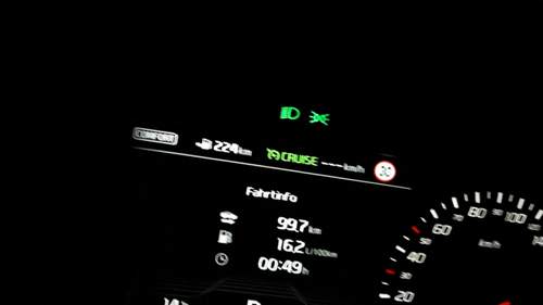

So siehts bei mir bei meiner typischen Pendlerstrecke aus.
3 km durch die Stadt auf die AB
5km mit Tempo 80km/h durch zwei Tunnel
weiter auf unlimitierter AB mit angepeilten Reisetempo 200+, aber ohne Vollgas und ruhigem Beschleunigen
6km Tempolimit 130km/h
weiter ohne Limit
--> Kollegen auf einem Rasthof eingesammelt (Bild 1)
15km Landtstrasse mit ein paar Dörfern und ein paar Ampeln angekommen (Bild2)
@MadMax schrieb am 11. November 2018 um 20:06:38 Uhr:
weiter ohne Limit
Wie oft fährst du die Strecke? Und fährst du die immer so? Da wirst ja arm bei wenn das denn dein normaler Verbrauch ist.
So 2, 3 mal die Woche hin und zurück. Den Rest der Woche dann ~30 km Kurzstrecke.
Der Camaro hat sich auf der Autobahn bei der Gangart mit 14,5 Litern "begnügt", dafür auf der Kurzstrecke zugelegt. Wie es momentan aussieht, ist der KIA über alles gesehen etwas "sparsamer" - allerdings immer noch sehr hoch. Vor allem wenn man betrachtet welcher Aufwand beim V6 im Vergleich zum technisch sehr simplen V8 getrieben wurde. 😰
Für einen GT, der sich eigentlich das schnelle Reisen auf die Fahne geschrieben hat nicht besonders dolle....
