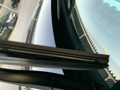

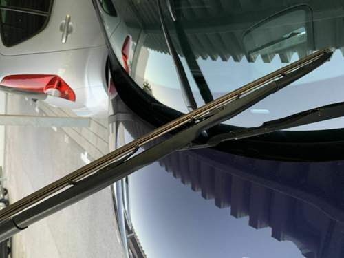

Ich hab immer noch das Problem, daß meine Scheibenwischer, wenn die Scheibe durchgängig nass ist quietschen am oberen Umlenkpunkt. Wenn ich Wischwasser draufsprühe ist es nicht nur bei ganz normaler durchgängiger Regennässe.
Neue Wischerblätter haben nix gebracht, ebenso wie eine gründliche Scheibenreinigung.
Kenn noch jemand das Problem oder hat gar eine Lösung?
Bei mir ist es genau so. Am obersten Punkt kommt ein kleines quietschen. Ich hab allerdings sowieso vor, die Werks Scheibenwischer durch passende Bosch Aerotwin zu ersetzen. Die waren beim Optima auch top!
Kannst du mal ein Detailfoto von Deinen machen? Es scheinen da verschiedene montiert zu sein... Auf meinen stand Bosch drauf und das Auto war als ich es kaufte erst ein Jahr alt, also nahm ich an, die seien orginal. Jetzt hab ich im Netz originale von KIA bestellt, die sehen exakt genauso aus, nur komplett ohne Logo und passen angeblich auch am Optima. Bei uns in der Gegend steht noch ein Stinger, da sehen die Dinger ganz anders aus und sind mit einem KIA Logo versehen... :😕
Solltest du mit den Bosch Teilen dauerhaft Erfolg haben, wäre es auch schön, wenn du mal Bescheid gibst. Bei mir hat das 2-3 Tage mit den neuen Blättern gedauert, dann war das Quietschen wieder da... 🙁
Hier mal 2 Fotos meiner "normalen" Scheibenwischer. Besser konnt ich die irgendwie nicht ablichten.
Ich glaub die heissen "Balken-Scheibenwischer" oder so ähnlich. Google mal nach Bosch Aerotwin. Die hab ich mir eben bei meinem Optima auch gekauft - die sind meiner Meinung nach echter Hammer. Ich hab meinen Stinger ja noch nicht mal 2 Monate, daher warte ich mal den einsetzenden Winter ab. Aber wenn das Geräusch schlimmer wird oder die Wischer etwas zu schmieren anfangen (machen sie jetzt schon ab und an), dann kommen die gleich mal weg.
Um mehr Anpressdruck der Scheibenwischer zu bekommen kann man den Wischerarm leicht biegen
