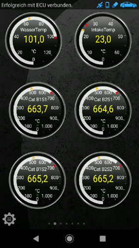

Ich habe jetzt ca 1 Jahr gewartet, ob dieses Phänomen jemand anderes bemerkt. Scheinbar bin ich der einzige mit diesem Popometer.
Ähnliches veranstaltet auch der neue Kia Proceed GT mit DSG, berichtete mir meine Vertragswerkstatt.
Ab und zu spürte ich ein eher pulsierenden Schub ohne Geschwindigkeitszuwachs bei gleichbleibender Geschwindigkeit unter Verwendung von SCC und auch mit SC.
Das ganze störte mich so sehr, dass ich mal ausgelesen habe, ob etwas passiert oder ob ich mir das nur einbilde.
Ich kann es an einer bestimmten minimalen Steigung reproduzieren.
Im Konstantfahrbetrieb mit Tempomat hält der Stinger eine Drehzahl von 2050 +/-20 U/Min bei 130 Km/h Tacho / HUD.
Interessanterweise spuckt OBD dabei nur 125 Km/h aus, GPS sind es ca 127 Km/h.
Jedenfalls macht er innerhalb eines Bruchteils einer Sekunde Drehzahlsprünge von ca 70-80 U/Min und die sind deutlich pulsierend spürbar. Die Geschwindigkeit ändert sich dabei überhaupt nicht.
Hier mal ein Clip und ein paar Screenshots, auf welch hohem Kühlmittel-Temperaturniveau der Stinger ohne Last bei 130 Km/h fährt. Trotz geringer 15°C Außentemperatur liegt das Kühlmittel immer bei ca 100 +/-3 °C.
Ob die Öltemperaturanzeige einen echten oder errechneten Wert anzeigt, konnte mir bisher niemand verlässlich sagen.
Einfach mal bei Sek 6 und 14 genau aufpassen.
https://www.youtube.com/watch?v=IMW5Rt7IkDw
Drehzahlsprung
20190826-230136
