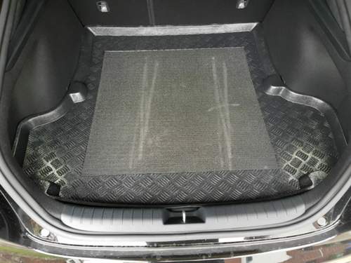

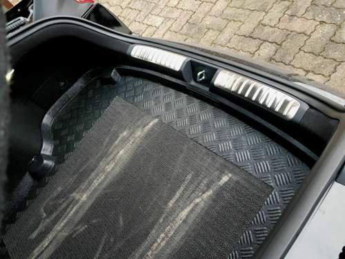

Für Suchard:
Bild 1 ist mit Heckeinsatz über der Gummilippe
Bild 2 ist mit Heckeinsatz unter der Gummilippe
Evtl. hilft das bei Dir. Wie gesagt, bei mir ist gar nichts zu hören. Um den Heckeinsatz zu lösen muss man nur den Teppich und Boden rausnehmen, dann die Clipse rauspopeln und dann mit sanfter Gewalt nach oben abziehen. Einbau dann umgekehrt.
