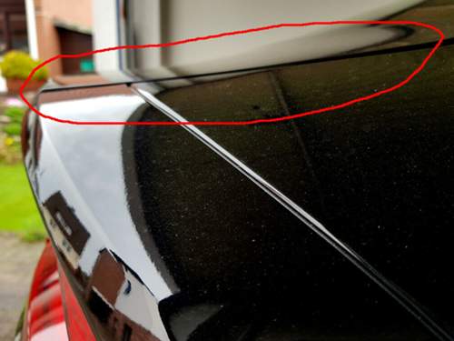

Bei der klappernden Heckklappe bin ich auch dabei. Tritt aber nur auf bestimmten Straßen auf, wenn in bestimmten Abständen Huckel auf der Straße sind. So wie bei mir auf dem Weg zur Arbeit. Entweder kriegen die das bei KIA hin, oder ich muss mir nen anderen Weg zur Arbeit suchen. Nen längeren oder so, damit ich länger im Stinger sitzen kann. 😁
Heute war der Stinger das zweite Mal wegen der Heckklappe in der Werkstatt. Die haben da jetzt ein zweites Set des KIA-Fix-Set druntergebastelt. Nun klappert nichts mehr. Extra die Huckelpiste im Umkreis befahren.
NIX klappert mehr. ;-)
Also 2 mal das neue Filz plus Unterlegscheiben? Habe das mal im US Stinger-Forum gelesen, und mir Sorgen gemacht dass es evtl. zu dick aufbaut. Wie sind denn die Spalte entlang der Seiten der Heckklappe, fällt da jetzt was auf?
Muss nämlich auch bald mal zum Händler, das Klappern nervt. 🙂
Habe mir eben mal die Heckklappeangeschaut. Die Spaltmaße sind alle 100%. Sieht für mich perfekt aus.
Was mich jetzt wundert ist, man kann das Filz nicht mehr sehen!?!?!.
Evtl. haben die das Filz entfernt und dickere Unterlegscheiben montiert? Ich frage mal interessehalber nach. Das Ergbnis bis jetzt ist auf jeden Fall: Klappern/poltern ist zu 100% weg. *erstaunlich*
Die Hecklappe sitzt aber schon straff. Wenn man die Klappe öffnet, dann hört man das da der Schnapper auf Spannung sitzt/saß. Na egal, solage es hält und nicht klappert ist mir das Latte.^^
Hier ein Bild von der Seite des Kofferraums, wegen den Spaltmaßen. Wenn man mit der Kamera noch weiter runter geht, dann verschwindet die markierte Erhöhung komplett und ist 100% plan.
