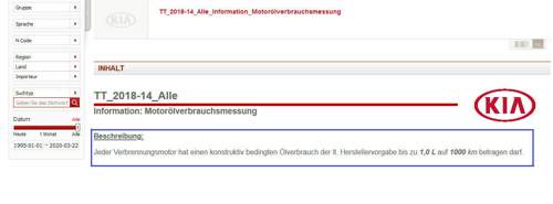

Jeder Verbrennungsmotor hat einen konstruktiv bedingten Ölverbrauch der lt. Herstellervorgabe bis zu 1,0 L auf 1000 km betragen darf.

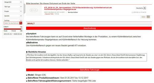

Serviceaktion 170135 Bauteiländerung: Kühlmittelverlust am Kühlmitteltemperatur Regelgehäuse schon durchgeführt ?!
In der Beschreibung steht das schon seit 20 Jahren drin.
Aber meiner Meinung ist das ein Motor niemals einen Liter auf 1000km verbrauchen darf.
Dann stimmt etwas nicht.
Vor allem wenn alle anderen nicht mal annähernd auf einen Liter kommen.

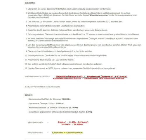

@StingerV6 hat ja auch nie geschrieben, das er 1 Liter auf 1000 km verbraucht. Wenn er wirklich extrem Ölverbrauch haben "sollte", muss er es reklamieren-/beanstanden. Dann muss der Händler eine Ölverbrauchsmessung durchführen und mit dem Ergebniss sich an die technische Hotline wenden. Die entscheiden dann erst, ob ein Eingriff notwendig ist.
Berechnung Ölverbrauch laut Kia siehe Anhang.

Die Angabe von einem Liter pro tausend Kilometer ist technisch völliger Unsinn und dient eigentlich nur dazu Reklamationen abzuwehren. Selbst beim Stinger mit seinen Trippelschrittintervallen würde das bedeuten, dass der Motor mehr als seine Ölfüllmenge verbrannt hat.
Mir fällt kein Straßenmotor ein, bei dem auch nur 0,05l normal wären.
