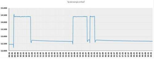

Unser Betriebselektriker hat da so einen Datenloger. Ob die auch für Niederspannung funzen werd ich mal nachfragen und einen solchen allenfalls mal verbauen. Platz genug im "Batteriefach ist ja vorhanden.
Melde mich.

Wie versprochen ein Diagramm der Batteriespannung
Batteriespannung

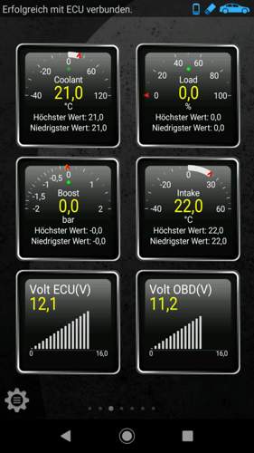

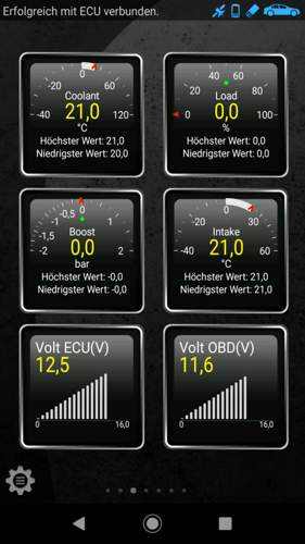

@timmi007
12.1 Volt ist ja auch schon sehr niedrig. Starten tut er aber problemlos noch. das die Spannung 0,4 V runter geht empfinde ich als normal wegen Alarmanlage Keyless etc
