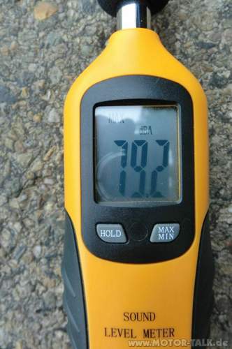

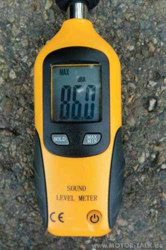

Nach 6000 Km
Bild 1 - Klappe geschlossen (nochmal 2 dB lauter geworden, leider)
Bild 2 - Klappe offen, gleich geblieben (ab Kat ist es bei geöffneter Klappe scheinbar ein durchgehendes Rohr, deshalb keine Lautstärkeänderung)
Edit1: Hier liest man immer, die Klappenanlage wird im öffentlichen Strassenverkehr illegal, sobald man die optionale FFB benutzt.

Geschlossene Klappen
Offene Klappen
