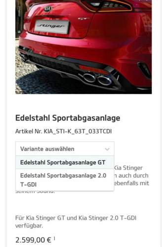

Die Anlage gibt es nur für den 3.3, oder ? Es wurde recht viel über Gesetze geschrieben, hoffe ich habe da nichts verscrollt und übersehen, falls doch tut es mir leid
Ja die Klappenanlage gibt es nur für 3,3l.
Im Zubehör steht sie auch für 2.0 .. das versteh einer..
Das wäre dann neu, Anfangs gab es die Klappenanlage von Bastuck nur für den 3,3l
Anbei 🙂 - nur reagiert er am Handy auf keinen der Knöpfe.
Im Konfigurator ist das tatsächlich nur beim 3.3 möglich .. aber der ist sowieso nicht ganz aktuell.
