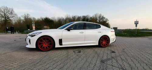

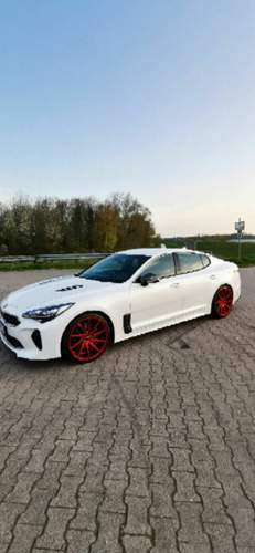

Hi erstmal ich habe die oxigin attraction 20 zoll drauf 9 j x 20 et 38 wobei da musste ich ich 3mm spurplatten drauf machen bei et 38 alles von et 30 bis 35 kannst drauf machen und bei der Eintragung hatte ich keine probleme bis auf die et 38 war aber der fehler meines Reifen Händlers hätten 32 sein müssen deshalb nur die 3mm spurplatten Reifen sind ringsrun 255 30 R20 drauf falls noch Fragen hast kann ich dir gern helfen mfg noch ein Bild im Anhang a

Hallo Danke für die schnelle Antwort, also bräuchte man bei der 9jx20 et 30 nichts am Fahrzeug ändern ( bördeln etc)?
Ab ET 30 bis ET 35 ist es kein Problem also bei mir habe ich eibach federn mit 20 mm Tieferlegung drin und ich habe nichts Bördeln oder sonstiges hat genau so gepasst für den Tüv wichtig die traglast der Felgen ein teilgutachten und Traglast der Reifen und Geschwindigkeits Index der Reifen

Wird vorn net passen definitiv wegen dem federbein bist zu nah dran deshalb habe ich bei et 38 und 9j schon distanzscheiben von 3mm machen müssen hinten ist es kein Problem normalerweise

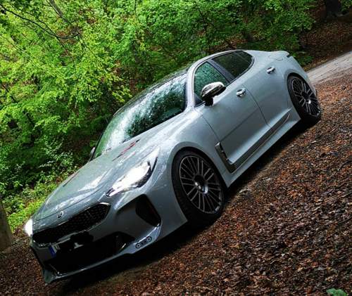

Vorn bekommst du mit ner ET 40 schon Probleme.... Zu min beim GT mit der großen Bremse. Da sind dann je nach Felgendesigne noch 2 mm Platz zu Bremse. Alles drüber geht also sprich.... Alles unter ET 40...35...30...usw geht....
Im winter fahre ich 19 zoll ET 28 vorn und hinten... Das passt sogar mit 5 mm spurplatten und 30 mm tiefer noch!
Aber nur ne 8,5 Zoll breite wohl gemerkt!
ET 28 + 5mm platten
