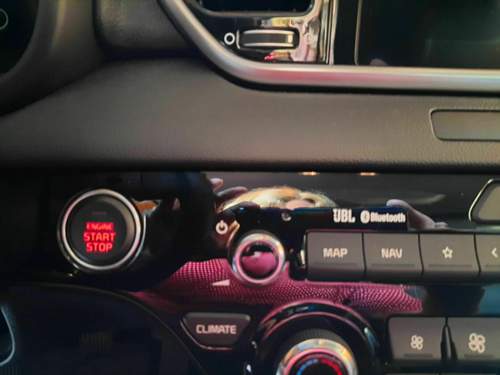

Themenstarteram 30. August 2020 um 17:42
Hallo JennySchmengler,
Der Resetknopf ist neben dem On/Off-Knopf des Radios. Ungefähr 1 cm oben rechts.
Eine Einkerbung, in die man mit einer Kugelschreibermine vorsichtig drückt...
Danach erscheint dann das UVO Symbol und der Radioton ist zu hören.
Bei mir werden dadurch keine Einstellungen wie zum Beispiel Radiosender oder ähnliches gelöscht.
Dann müsste es auf jeden Fall klappen.
Ehrlich gesagt bin ich etwas schockiert das Kia immer noch Fahrzeuge mit diesem Problem ausliefert. Es ist zwar durch die Resettaste schnell zu beheben, aber irgendwann würde man sich über eine Abstellung des Problems schon freuen.
Also weiter tapfer bleiben und ich wünsche dir trotzdem viel Spaß mit deinem neuen Fahrzeug. Ansonsten macht der Sporty nämlich richtig Spaß.
Im Anhang noch ein Foto mit dem Resetknopf
Liebe Grüße
