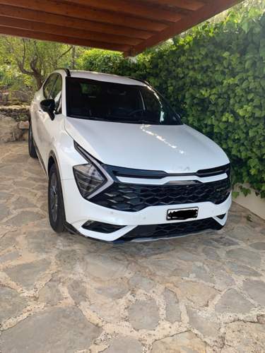

Ich habe meinen am 8. Juni abgeholt ist ein HEV GT-Line in weiss Pearl. Bin am am 14. Juni nach Spanien gefahren fast genau 1500 Km hatte 15 Std. reine Fahrzeit und der Verbrauch lag bei genau 6,4 Liter.
In Spanien brauche ich zwischen 6 und 6,2 Liter im Kurzstreckenverkehr immer so um 10-20Km.
Ich bin recht zufrieden mit dem Komfort und den Fahrleistungen, hatte das bis jetzt immer mit meinem Range Rover Sport 3.0 SDV6 gemacht.
Bin überrascht, wie gut mein neuer Kleiner das meistert, werde das sicher auch nächstes Mal wieder mit dem Fahrzeug machen.

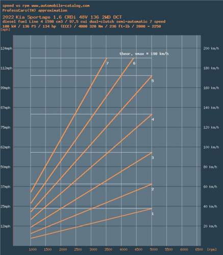

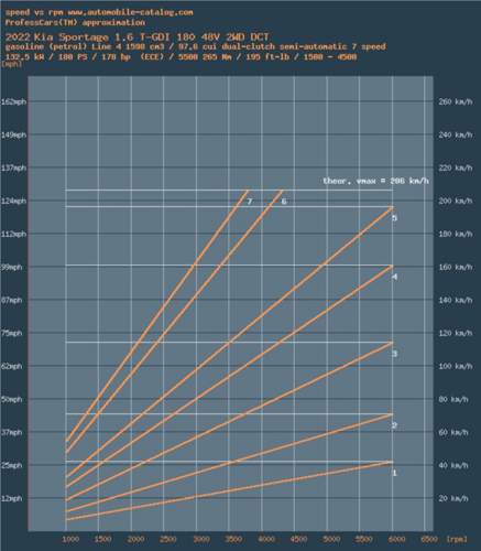

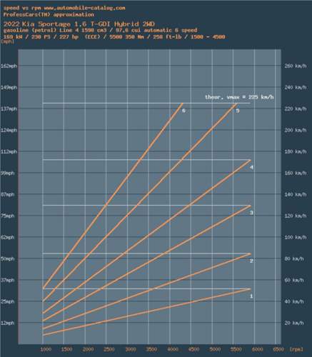

@frankieboy999 schrieb am 29. Juli 2022 um 07:53:07 Uhr:
(...) wenn der relativ kleine 1,6l T-GDI alleine für Vortrieb sorgen muß und auf der Autobahn relativ hoch drehen muß.
Geht so.
Bei 130km/h liegen im höchsten Gang folgende Drehzahlen an:
  • 1.6 T-GDI Hybrid: 2.500 1/min
  • 1.6 T-GDI 180: 2.300 1/min
  • 1.6 CRDI 136: 2.350 1/min
Quelle: automobile-catalog.com
