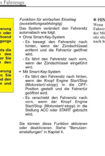

Ich glaube, es liegt gar kein Fehler vor. Die Funktion ist in deinem ProCeed wie bei allen anderen auch.
So steht es übrigens auch in der Bedienungsanleitung (s. Anlage).

Ich habe nicht wirklich verstanden, was da jetzt fehlerhaft sein soll. Die Komfort-Sitz-Funktion ist relativ simpel: Der Sitz fährt beim Aussteigen zurück - wie weit, kann man in Stufen einstellen. Das geschieht, wenn man die Zündung ausstellt und die Fahrertür öffnet.
Setzt man sich wieder rein und schließt die Tür, fährt der Sitz wieder vor bzw. zur letzten / gespeicherten Position.
Wenn das zu Konflikten mit der Rückbank führt, kann man das Zurückfahren entweder mit der kleineren Einstellung reduzieren, oder man stellt das komplett aus. Dann bewegt sich nichts mehr in diesem Zusammenhang automatisch.
Dass es der Funktion egal ist, ob jemand dahinter sitzt oder ein Kindersitz im Spiel ist, ist sicherlich nicht immer optimal, aber das ist kein Fehler
