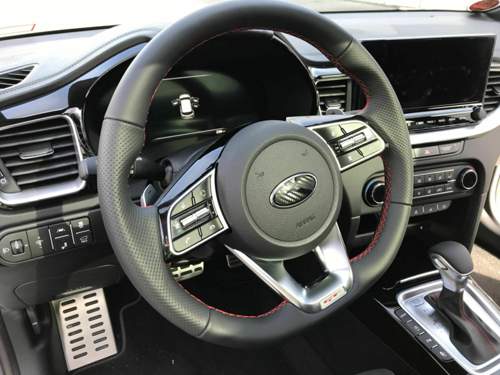

Endlich ist mein GT auch rot foliert. Sieht um Welten besser aus!
GT
am 1. März 2020 um 16:07
Find es als kleines Detail recht gut.

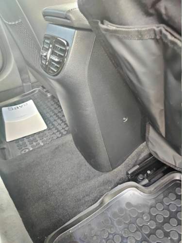

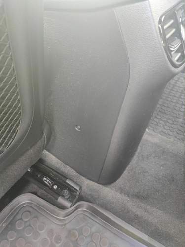

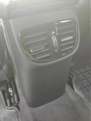

Kann sich bei mir mal jemanden melden der hinten an der Mittelkonsole USB oder Zigarettenanzünder verbaut hat.
Weiß jemand ob man hinten einfach so lösen kann oder ob dafür die ganze Mittelkonsole ausgebaut werden muss. Ich möchte den USB Stecker ca 10 cm unter der Lüftung einbauen
Konsole
Konsole
Konsole

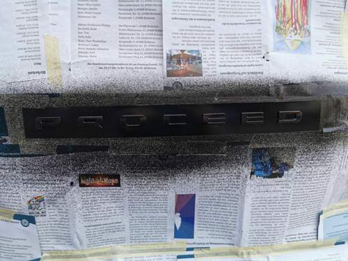

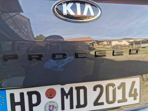

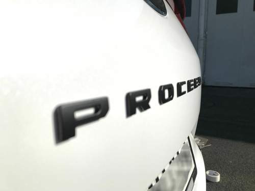

Heute mal ein bisschen fleißig gewesen ^^

Die Foliering der Heckklappe gefällt mir sehr gut ;)
Ich habe die "Folierung" mal gelöscht :-)

Bin auch grad dabei XD
Plastidip?
@ogherby schrieb am 15. März 2020 um 15:22:13 Uhr:
Plastidip?
Ja und bei Marcl sieht es auch danach aus ;)
Wieviel Schichten vom Plastidip hast du aufgesprüht?
@redCLA schrieb am 15. März 2020 um 19:53:48 Uhr:
10 oder 11
Ich hatte am Samstag schonmal alles fertig, habe dann einen kleinen Fehler gefunden und wollte ihn ausbessern. [Hab ich mir gedacht], ach komm den einen Buchstabe besprühst du einfach noch mal ein bisschen. Aber das ging dann in die Hose, durch das 2x aufsprühen wurde die Schicht zum Abziehen (Überschuss) zu dünn (konnte man nicht abziehen) als ich dann noch mal 2 Schichten drauf gemacht habe hat man leider gesehen das der Buchstabe anders Aussicht (dicker?)
Habe dann alles wieder entfern und sauber gemacht, dann heute Morgen nochmal alles von neu und mir auch mehr Zeit dabei gelassen, bevor ich alles Überschüssige abgezogen habe, habe ich nochmal alles kontrolliert
Lege die Dose am besten für ein paar Minuten auf die Heizung und schön schütteln, dann kommt ein super feiner Sprühnebel aus der Dose.
Wenn die Dose zu kalt ist Spritzt das eher (kleine Töpfchen) Dann sieht es körnig aus.

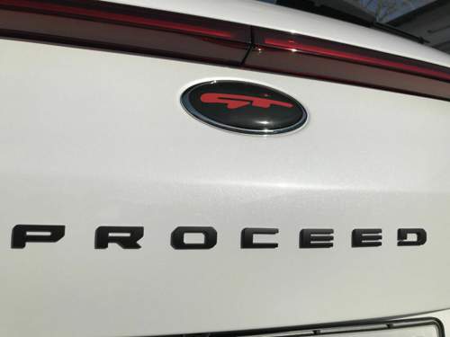

Nope Foliatec und es waren 6 Schichten und es war super easy und sieht klasse aus
