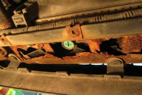

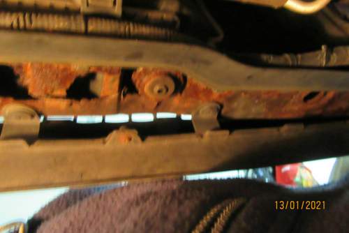

ich habe zufällig im vorderen Bereich unter dem Kühler also wo auch der Kühler von unten befestigt wird ein starkes durchrosten entdeckt, wisst Ihr wie das teil genau heisst was ausgetaucht werden muss.
Habe euch ein paar Bilder beigefügt....
VG Fokia
19 Antworten
BLECH KOMPLETT - KÜHLERTRÄGER
wird des wohl nur bei Kia geben.

okay, hätte da noch 2 Fragen.
1.) Ist der Aufwand sehr gross eine komplette Frontmaske Aus und wieder Einzubauen.
2.) Gibt es da eine allternative z.b. Schweißen
Wegen 110 Euro würde ich da nicht lange mit Schweißen rummachen.

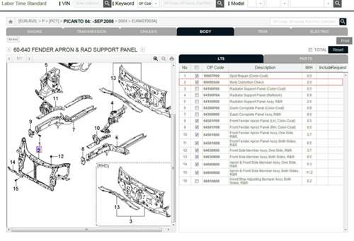

Ist der Aufwand sehr gross eine komplette Frontmaske Aus und wieder Einzubauen, was würde es in der Werkstatt kosten, nur die Arbeit...
Vorgabezeit laut Kia 2h x Stundenverrechnungssatz Werkstatt.
