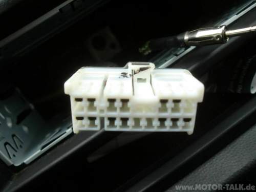

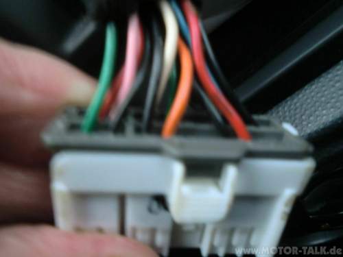

vielleicht kann mir jemand helfen und kennt die Anschlussbelegung für diesen Stecker (s.Fotos)?

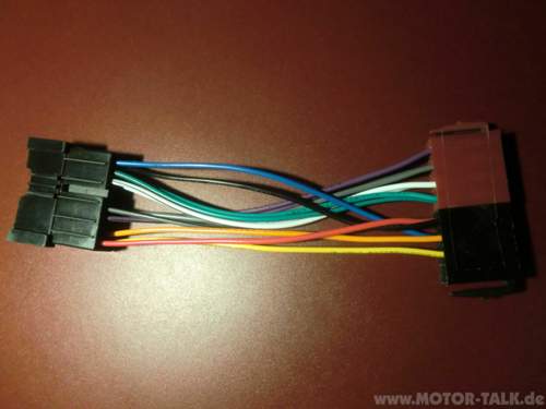

Ich habe auch schon ein ISO-Adapterkabel (extra Foto) von Amazon probiert welches angeblich passen sollte, leider hat nichts funktioniert! In dem KIA Picanto Werkstatthandbuch(2004) habe ich darüber nichts gefunden.
Welches angebotene ISO-Adapterkabel passt denn für diesen Stecker?
Vielen Dank - pic2006

der hier sollte laut Beschreibung passen
https://www.amazon.de/.../B00N3TY6OG
Was geht denn mit deinen Adapter nicht? Geht das Radio überhaupt nicht oder vergisst es nur die Einstellungen?
Bei letzteren müssten zwei Adern am Adapter gedreht werden. Bei ersteren auch evtl. mal die Sicherungen kontrollieren.

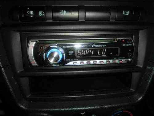

danke für die Antwort das Radio geht überhaupt nicht (Pioneer DEH-3900MP).
Läuft aber an meinem anderen Auto mit ISO-Anschluss.
Sicherungen am pic 15A im Motorraum gecheckt ok 10A Radio auch ok - Spannung 12V liegt an gelb und schwarz..Genau den Adapter von Amazon den du empfohlen hast (s.Foto) hatte ich probiert und
wieder zurückgeschickt.

Es wäre halt mal interessant gewesen wo an dem Kia-Stecker die 8 Anschlüsse von den Lautsprechern (brauner 8pol) liegen und wo die restlichen 5 für die Spannungsversorgung (schwarzer 8pol)?
An dem ISO Stecker für die Versorgung des Radios sind bei mir nur 4 belegt - ich glaube Dauerplus, Plus über Zündschalter, Masse, Antennenmotor-Steuerung?

Hyudai und Kia scheinen den gleichen Stecker zu nutzen, zumidest ist der Adapter auch für div. Hyudai gedacht.
Hyudai Steckerbelegung brachte dieses Bild zu tage.
https://www.autoextrem.de/.../...oempfang-hyundai-tucson-radio_tuc.jpg

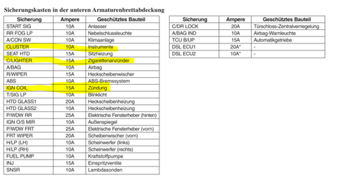

Messgerät schnappen und mal das Gelbe und das Rote Kabel gegen das Schwarze messen. Sollten bei Zündung ein beide mind. 12V haben.
Das reicht eigentlich, um das Radio ein/ausschalten zu können.
HTC
Hallo HTC,
danke für den Hinweis habe jetzt mal beide gemessen bei eingeschalteter Zündung
oder generell liegen nur bei dem Gelben (Batt+) 12V an bei dem Roten (ACC+) nicht.
Gibt es da vielleicht noch eine 2. Sicherung ?

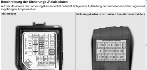

Habe jetzt nur die Anleitung von 2005 gefunden, ich würde die gelb markierten Sicherungen Prüfen.

Hast du auch am Stecker vom Auto pin 7 mal gemessen?
Könnte ja sein, daß du ein Kontaktproblem hast oder der Pin rausgerutscht ist...

es gibt eine Erfolgsmeldung der picanto hat wieder ein Autoradio das funktionert..!
Ich habe die Sicherung C/Lighter also dt. Zigarettenanzünder 15A ersetzt und vorher nicht ein 1Cent Stück, sondern einen alten deutschen Kupferpfennig aus dem Schacht des Anzünders rausgefummelt..?
