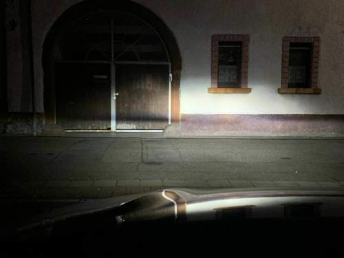

Hey Leute, war heute beim kia Händler und habe den Schatten im sichtfeld bemängelt. Mir wurde sofort versucht zu helfen, es wurde versucht das abblenlicht einzustellen, das fernlicht kann man nicht einstellen.
Resultat Einstellung korrekt, aber Schatten immernoch da...ein vorführer wurde als Referenz herangezogen und siehe da, selbst das facelift also 2019er hat diesen Balken!!
Also wurde mir gesagt, dass es wohl so ist bei Kia...
Habe mit kia Deutschland telefoniert, das Problem ist bekannt und diesen Schatten soll man durch Einstellung mindern können, aber ganz weg geht es nicht. Das ist blöd und enttäuschend.

Mich regt der schwarze Balken ebenfalls sehr auf.
Wenn’s so weiter geht, dass der Händler nichts unternimmt, leg ich womöglich noch selbst Hand an.
Also es stimmt, war jetzt beim kia Händler in kleinheubach :) bisschen Werbung machen :) top, innerhalb von 15min alles eingestellt.
Anscheinend habe ich mich so auf die zu hohe Position gewöhnt das mir die jetzige Position niedrig vorkommt, freue mich wieder auf die Nachtfahrten :)

Gestern hatte ich nun auch mal ne ausgiebige Testfahrt, im dunkeln über Land...
Ich hätte es zwar jetzt nicht als schwarzen Balken bezeichnet, aber es gibt bei mir auch eine Lücke zwischen dem einen und dem anderen Licht. Mein Eindruck ist, dass das Fernlicht in den Himmel strahlt...

Die Scheinwerfer wurden neu kalibriert. Zum Ergebnis kann ich nichts sagen, da man das im Stadtverkehr bei den vielen Laternen und Ampeln nicht wirklich sieht. Da muss ich eine vernünftige Überlandfahrt im dunkeln abwarten. Der Händler hatte sogar im Vorfeld recherchiert und eine Info von Kia zu dem Thema gefunden. Sehr gute Vorbereitung und viel Zeit und guter Wille auch im Kundengespräch.

Also ich habe bei KIA angerufen und habe ein bisschen Druck gemacht und siehe da aufeinmal war ein Uptade da und meine Werkstatt hat eine Woche an dem Licht rumgeschraubt und jetzt ist der schwarze Streifen weg.
