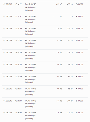

Ja, man zahlt 6 Cent pro MB. Wie viel KM ich gefahren bin, kann ich nicht sagen. Es waren zumindest 44 neu Verbindungen mit je 50 bis 600 kb (siehe Anhang)
Daten
