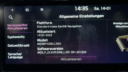

Ich habe seit dem Novemberupdate und auch mit dem heutigen Update 221223 das Phänomen, dass in der Connect App der aktuelle „Akkustand“ nur noch angezeigt wird, wenn unser Sorento PHEV an der Wallbox hängt und lädt. Ist er nicht im aktiven Ladevorgang (angeschlossen oder auch nicht), zeigt er nach erfolgreichen Aktualisieren 0% an.
Ein Reset - wie hier bereits mehrfach als Lösung beschrieben - oder auch ein Zurücksetzen aus der Software im Punkt Kia Connect half nicht.
Hat dies auch jemand von euch?

Kann mir jemand sagen wie man zu einem Navi Update kommt
Vielen Dank
https://update.kia.com/EU/DE/Main
Hier gibts ne Anleitung usw.
Frank
Themenstarteram 10. Juli 2023 um 16:18
Okay danke
Ich dachte es wäre eine online Aktualisierung möglich?
Es geht also nur über einen externen Speicher richtig?
