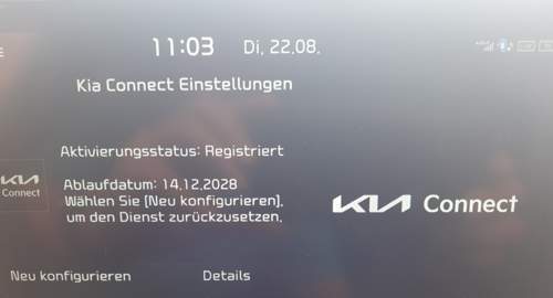

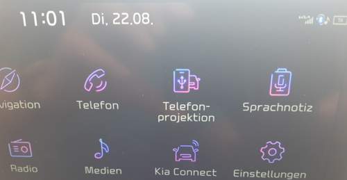

Themenstarteram 22. August 2023 um 9:22
Hallo Zusammen,
habe das Problem jetzt selber lösen können.
Man kann direkt in den KIA Fahrzeug Systemeinstellungen, hier bei den KIA Connect Einstellungen, unter Neu konfigurieren den Dienst kpl. zurück setzten. Kurz bestätigt und sofort war der Live Service im Navi wieder aktiv und der Netzwerkfehler in der Connect App behoben.
Schade ist nur, dass die Fahraufzeichnungen der letzten zwei Tage nicht protokolliert worden sind bzw. vom KIA scheinbar nicht gespeichert oder nachträglich übersendet werden.
Egal jetzt gehen zumindest die Live Verkehrsmeldungen etc. im Navi wieder

Hallo, muss man die Daten wieder neu eingeben?
Themenstarteram 22. August 2023 um 11:35
Nein, die Befürchtung hatte ich auch erst.
Ist einfach nur ein Reset Button, einmal klicken und alles ist wieder in.O.
