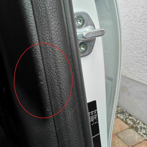

Habe gestern durch Zufall Kratzer fahrerseitig an der Verkleidung gefunden. Konnte mir erst keinen Reim drauf machen, wo die herkommen. Habe mich dann probeweise angeschnallt und wieder abgeschnallt, beim gehenlassen vom Gurt schlägt die Gurtzunge an dieser Stelle an, daher die Kratzer. Werde da einen Filz großflächig anbringen.
Kratzer
