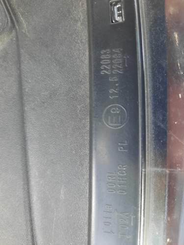

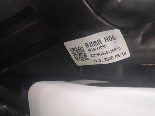

Ich möchte meinen Ceed mit den LEDs von Phillips nachrüsten.
Philips Ultinon Pro6000 H7-LED
Allerdings wird sowohl auf der Phillips Seite als auch in diesem ADAC Video darauf hingewiesen, dass die Scheinwerfergenehmigungsnummer mit der Kompatibilitätsliste übereinstimmen muss.
https://www.youtube.com/watch?v=pb-r_2L22h0&t=91s
Nur wo finde ich diese Nummer, die angeblich mit E beginnt?
Ich habe nur das gefunden (siehe Bild).
Kann jemand helfen?
Gruß Thomas
Genehmigungsnummer?
7 Antworten
Ich glaube die gesuchte Nummer ist nicht auf dem Aufkleber sondern ist ein Aufdruck am Gehäuse des Scheinwerfers.
Gucke mal genau ob was auf dem schwarzen Kunststoff findest,müsste eigentlich sichtbar sein.
Kann erst heute abend mal gucken wo es bei den LED Scheinis draufsteht.
https://www.philips.de/.../kia.html
Der Ceed JD steht schon mal mit dabei.
Da steht die Nummer auf demScheini,wie gesagt,die LED Variante.

Themenstarteram 4. September 2023 um 22:08
@Focus 115 schrieb am 2. September 2023 um 18:09:27 Uhr:
Top... Jetzt habe ich es auch gefunden. Danke!
Manchmal sieht man den Wald vor lauter Bäumen nicht.
