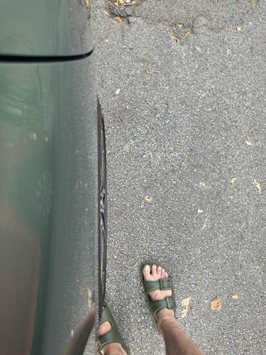

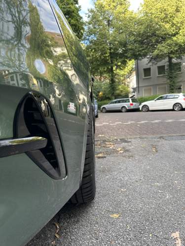

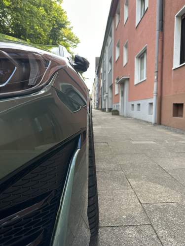

ich bin am überlegen mir Spurplatten für meinen Ceed zu kaufen. Da habe ich auf eBay 20mm Spurplatten gefunden, welche eine Zulassung für das Auto haben. Daher wollte ich vorher einmal hier fragen, ob jemand in seinem Ceed GT (CD) 20mm Spurplatten fährt. (Am besten auf 18 Zoll Original)

Also ich hatte 15 mm Platten mit Original Felgen problemlos eingetragen bekommen. Bei 20 ist das ein wenig grenzwertig. Hatte auch h&r Federn drin mit Original Felgen.
Ich hab auch Spurplatten drauf, 2x 15mm mit den originalen Felgen und hatte Probleme, sie eingetragen zu bekommen, weil die Felgenschutzleiste vom Michelin Pilotsport raus gestanden hat.
Erst bei der vierten Prüforganisation habe ich sie eingetragen bekommen, weil der Prüfer ein Nummernfetischist war und nur die Nummern aus dem Gutachten gesucht hat und nicht einen einzigen Blick drauf geworfen hat, ob da was über steht.
So unterschiedlich kann es sein.
Aber mit den 20er Platten gibt es keine Probleme, hatte mir auch ein Prüfer gesagt, der sie mir nicht abgenommen hatte.
Edit:
Mein ProCeed GT ist übrigens nicht weiter tiefer gelegt.
Vielleicht hat es auch daran gelegen.
