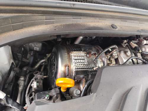

Das wünsche ich dir. Und ich hoffe, bei meinem passiert nicht das Gleiche. Wir fahren nur kurzstrecken in der Stadt oder Ann gleich 200 bis 400 km am Stück. Gerne auch mit kleinem Wohnwagen dran...
Was ist das silberne Teil mit der "Hand" drauf?
Hab nun erste längere Fahrt gemacht und es stank auf einmal - reingeguckt und es stieg weißer Rauch auf ....
Muss ich mir wieder Sorgen machen?

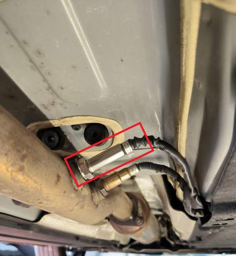

KIA CEED SW 1.6CRDI Schalter BJ2022 65000km
Letzte Woche ging auf der Autobahn die MKL an, weder Leistungsverlust noch andere Einschränkungen gehabt. Ich bin noch am gleichen Tag in die KIA-Werkstatt gefahren.
Dort wurde das Fahrzeug ausgelesen und im Fehlerspeicher stand der NOx-Sensor nach KAT. (siehe Bild)
Garantieauftrag wurde angelegt und ein neuer NOx-Sensor bestellt.
Der Fehlerspeicher wurde gelöscht und die MKL ging aus. Nach 100km Fahrt war die MKL wieder an.
Gestern Termin zum Einbau des neuen Nox Sensors gehabt (20min hat der Einbau gedauert).
Bisher ist die MKL aus, was auch hoffentlich so bleibt :)
