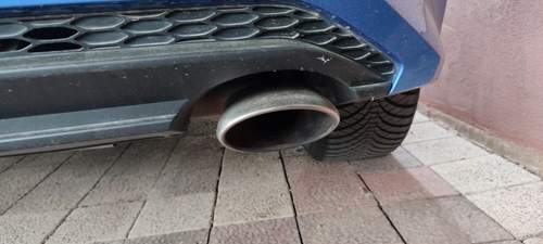

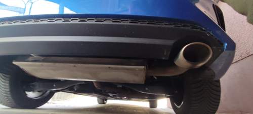

Stell doch mal ein Foto ein, zumindest vom Endschalldämpfer inkl. Endrohr(en?) ein. Dann lässt es sich besser entscheiden, ob Serie oder nicht. Eventuell sieht man doch auch Prägungen (z.B. Hyundai/Kia Logos oder des Zulieferers) oder Etiketten.
Auf jeden Fall klingt sie mal so gar nicht nach Serie. Bist Du Erstbesitzer? Oder hat der Vorbesitzer eventuell was vom GT verbaut? Vielleicht ist auch schon gar nicht mehr die originale Kalibrierung drauf.

Img-20220510
Img-20220510
Im 3.Post von oben auf Seite 2 habe ich dir schon ein Soundfile eingestellt. Da hörst du wie ein 1.4 tgdi sich im Original anhört. Deiner ist mit einem Sportauspuff getunt. Definitiv.

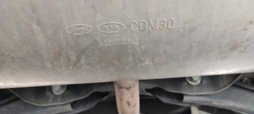

Auf deinem ersten Bild ist am Endtopf links oben ein weisser Aufkleber zu sehen. Schau mal was da draufsteht, evtl. nimmst du dein handy zum abfotografieren oder einen Spiegel.

Schaue später Mal nach was auf dem Aufkleber steht

Siehe Foto es handelt sich um einen Originalauspuff

Img-20220510
Ich kann die Soundkulisse bestätigen. Im kalten Zustand kommt es meistens zu 1-2 Fehlzündungen, wenn man den Motor etwa hochdreht (ab 2000U). Sobald er 2min gefahren wurde tritt kein Knall mehr auf. Ich habe den selben Aufpuff. Gerade beim Anfahren knurrt er im niedrigen Drehzahlbereich. Aber nicht übertönend.
