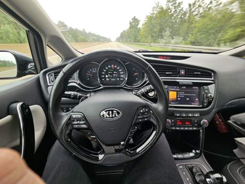

Hallo zusammen,ich brauche eine kauf Empfehlung für ein Android radio das plus an play ist,passend für meinen kia das die Lenkrad Tasten noch funktionieren,die rückfahrkamara usw
Ich finde einfach Fach nichts,bzw immer nur Bilder vorher /nachher aber nie ist mein Radio abgebildet das mit dem sd Schlitz nur das mit der CD..
Deshalb berichtet doch mal was ihr da habt bild meines innen raums hänge ich mal an!
Kia ceed sportswagon jd crdi dct spirit bj 2015

Bei Aliexpress in China gibt es da einiges.
Wichtig dort, den passenden Rahmen mitzubestellen, da die Form der Blende dort meist rechteckig ist

Für das Lenkrad benötigst du lediglich ein LFB-Interface, was dazwischen geklemmt wird.
Also zwischen Radio und CanBus Leitung...
Kannst dann prinzipiell jedes Radio nehmen.

Das "neue" Radio muss grundlegende Funktionen haben.
AM, FM, DAB, REAR-CAM
Entweder du nimmst eins mit integrierten LFB->CanBus oder du nutzt ein Adapter. Ein Elektriker könnte dir mit entsprechenden Schaltplänen eine individuelle Verkabelung bauen, dass du als Bsp. Sogar ein ausfahrbares Navi wie z.B. im Audi A3 verbauen könntest und ansonsten dahinter zusatzinstromente sehen würdest...
Die meisten Android 11 / Android 12 Radios haben im Regelfall eine Kamera Funktion. Ich habe mein offizielles Radio einfach mit einer eigenen Firmware geflasht...

Was kann ich denn zb mit meinem original Radio machen?Im Grunde wünschte ich mir nur das mein original Radio einfach "android" auto unterstützt mehr eigentlich nicht..aber wiegesagt will nicht auf multifunktionslenkrad,und der integrierten freisprrecheinrichtung und die ab Werk verbaute rückfahrkamara
Themenstarteram 17. August 2023 um 19:14
Und das gps ab Werk nutzen denn diese China gps Empfänger sind Müll
Kann man denn in einem kia ceed von 2015 nicht zb ein original Radio von bj 2017 mit Android auto verbauen?
