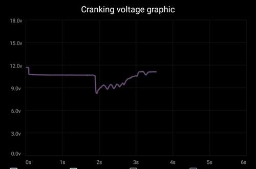

Mal beim Starten des Wagens mit dem Multimeter den Spannungseinbruch der Batterie gemessen? Wenn die Batterie beim Kaltstart weit unter 10 Volt fällt, ist sie kaputt.
Kann natürlich auch ein Kabelbruch sein.
Beim Diesel hab ich Startspannungen um 8,5V.
Selbstverständlich nur kurzzeitig.
@Incrazed
Aber die gemessenen 11,9V waren bei Zündung EIN?
Im Betrieb sollten es mindestens 13,8V sein.
@A4TDI-Fahrer schrieb am 6. April 2023 um 22:50:01 Uhr:
Bei deinem Auto wundert mich auch nichts mehr. 😁 😁 *Duck und weg...*
Bitte um Entschuldigung, ich konnte nicht widerstehen. 😁
@Andy B7
Nimm mal nen Tester...
Dann sieht man auch genau, was beim Start abgeht.
Glühen und dann nach 4x Rumms läuft der Große. 🙂
@Incrazed
Genau, zumindest 11.9V an allen Sicherungen, auch der vom KI. Ich gucke mir heute oder morgen mal die Massepunkte an.
