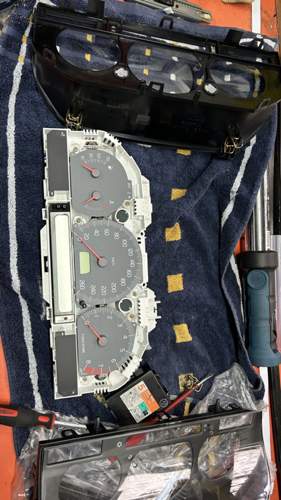

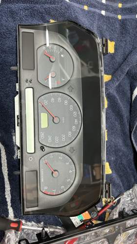

mein Kombiinstrument hat einen Riss. Nun habe ich mir ein neues KI besorgt. Ich kann entweder die Scheibe tauschen und mein altes KI behalten oder gleich das neue KI verbauen.
Meine Frage ist, wie ich den alten KM-Stand auf das neue KI bekäme. Falls das nicht möglich ist, werde ich einfach die Scheibe wechseln.
Danke im voraus!

Moin, die V70 haben ja wohl keinen mechan. km-Zähler mehr - dann sicherlich das 'Glas' einfach tauschen.
1
2
3
Bitte die Scheibe wechseln!
Du kannst den Kilometerstand vom Auto nicht auf ein anderes KI schreiben. Abgesehen davon, dass die KIs nur innerhalb der Modelljahre passen. Ganz besonders MJ99 und MJ00 sind da sehr eigen
Und als Tip: mach gleich alle Leuchtmittel neu, wenn du das Ding schon draußen hast
Wie schon geschrieben, Scheibe tauschen ist einfacher als ein passendes aus dem Modelljahr inkl. passenden KM Stand zu finden.
Scheibe tauschen ist easy.
Ihr meint Gehäuse tauschen, oder? ;)
Nö, nur die Scheibe vorne. Mehr muss nicht :)
Also die Scheibe vom KI selbstredend :D

Hier wurde ja ein Lampentausch am KI angesprochen, das verfolge ich auch noch. Meine Blinkerpfeile fallen hin und wieder aus, mal links mal rechts, und ich dachte ich schaue zuerst mal nach den Lämpchen und ihrer Fassung. Denn das Relais arbeitet inklusive Kontrollleuchte und die Blinker blinken alle. Links rechts und Warnblink funzt einwandfrei. Hatte jemand schon solch ein Phänomen? Hatte letzten nämlich nen Tacho aus nem LKW der genau dieses Problem mit der Hintergrundbeleuchtung hatte weil die Fassung der Lampe offenbar nen Wackler hatte. Mir sieht das so aus als ob es beim Volvo die selbe Konstruktion ist, Fassung direkt auf die Platine gesteckt und festgedreht.
Jo, ist bei Volvo auch so.
Die Fassung wird von hinten durch die Platine geführt und dann mit ( 1/4?) Drehung fixiert
