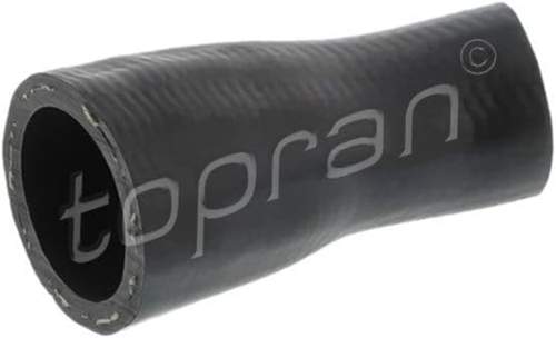

Wie sehen die Schläuche aus die vom KGE abgehen und verstopft sein könnten bzw. wo liegen die etwa ?
@omegaC schrieb am 23. Juli 2024 um 21:04:40 Uhr:
Der Einzige KGE Schlauch ist vorne zwischen Ansaugung und AGR zu finden.
Er geht auch in den Ansaugschlauch über.
Dieser kleine schwarze "Stummel"-schlauch ?
sieht der so aus ?
https://www.amazon.de/.../B09V5M3SS3
Lesen kannst du schon oder? Da steht Ladeluftschlauch.
Wie wäre es wenn du dir mal den ETK zur Brust nimmst.
Guten Morgen @KapitaenLueck, ja lesen kann ich. Kein Grund pampig zu werden.
aber Mein Ladeluftschlauch bzw Rohr sieht nicht ganz so aus wie der im ETK und der dort abgehende Schlauch im ETK findet sich so bei mir so nicht wieder. Ich habe natürlich bei Leebman24 das richtige Modell rausgesucht.
Bei mir am Ladeluftschlauch befindet sich im Bogen ein kleiner Schlauch der auf ein Rohr am Motor draufgeht.
Der Schlauch sieht in etwa so aus wie auf dem zweiten Bild.
Ich knipse mal nach Feierabend mal ein Bild, wie das bei mir aussieht.
ETK
Schlauch am Schlauch
Mach das und ich bin keineswegs pampig.
Sondern frage mich eher wie man drauf kommt das eine Ladeluftschlauch eine KGE Leitung sein sollte.
Und es ist immer besser den ETK zu verlinken anstatt Bilder einzustellen. Das macht es für mich/uns leichter weiter zu recherchieren.
