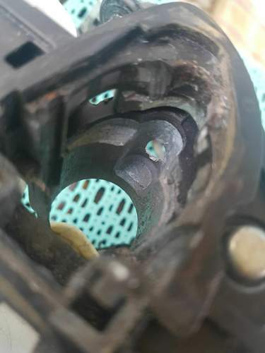

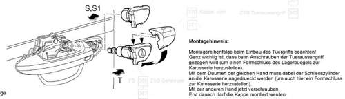

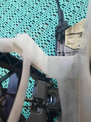

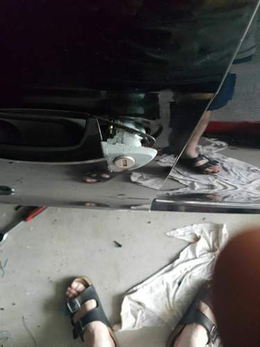

Wie bekomme ich den schließzylinder wieder rein, er geht sehr schwer rein und raus ging er auch sehr schwer.
20170615-181248
Bitte schoen..
Montagehinweis-schliesszylinder
Danke dir für das bild.
Ich habe es kompett ausgebaut um zu verstehen was der grund ist, wenn mann an der seite die schraube rausdreht ist im inneren ein kleines sicherungsblech das ist die ursache gewesen.
Schraube gans rausdehen bis nix mehr geht, dann geht es sehr viel leichter rein und raus.
