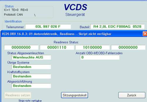

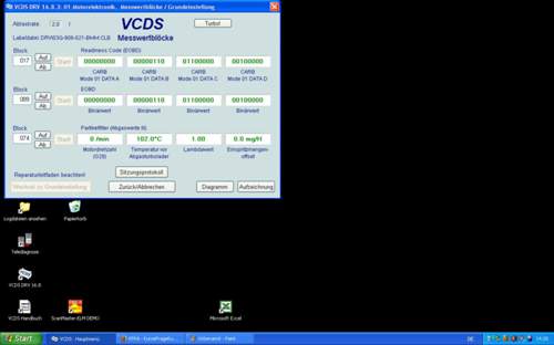

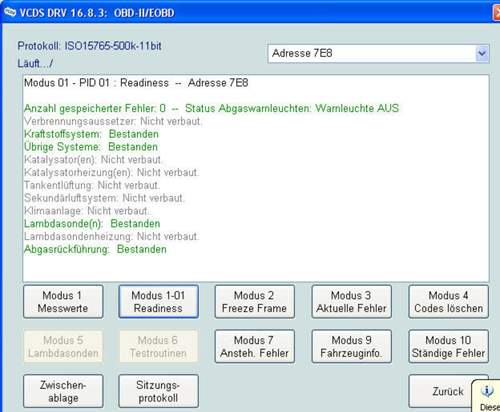

Noch jemand mit nem BMP oder generell mal mit nem PD-TDI ? Der mal in eobd oder mwb 17 nachschauen möchte ? Mich interessiert lambda Sonde. Weil unter OBD Fehler Codes wie oben auf dem Bild steht bei mir auch 0 Fehler. Dennoch steht lambdasonde fehlgeschlagen.
Das sagt mein CBBB (steht hier in MWB 89).
01
Bild-2
Vielen dank.
Das wollte ich sehen
Lambdasonde ist bei dir ok.
Lambdasondenheizung nicht verbaut ???
Verstehe ich Grad nicht , ist eventuell beim CR- TDI anders.
Fünf Einsen bei dir und alles grün.
So ist es wohl beim CR.

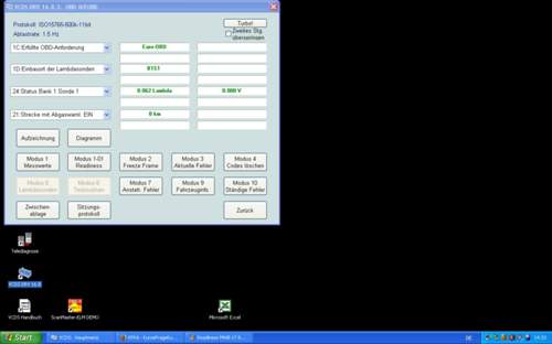

So sieht es bei mir aus.
Lambda 0,0 volt mit laufendem motor ist das normal ?
Gestern abend noch lambda log erstellt.
zwischen 2500 und 4000 bei volllast 1,39 lambda wert
hab mal gelesen mehr als 1.38 sollte es nicht sein.
Kann sich den log mal jemand anschauen.
Readiness-mwb-17-89-74
Modus-1-messwerte
Ich kann nachdchauen. Hab selber nen BMP. Aber erst nächsten Freitag, da ich dann eh bei meinem Codierer bin wegen US-Licht ;)
Das wäre echt perfekt. Weil du sogar noch nen BMP hast.
Interessieren würde mich dann die Bilder wie Jürgen sie erstellt hat.
Und das Modus 1 Bild von mir wegen lambda wert und Spannung. Ich schreib dir das per pn dann kannst da ja freitag eben rein gucken. Danke.
klar mach ich gern ;) kann sein das es erst samstag geht. aber auf jeden fall in den nächsten 7 tagen. ich erwarte deine nachricht :D

Lanbdawert über 1,3 deuten auf verkokte Inhektoren!
Injektoren( PPD Elemente)
Mein BMP hat keine Piezo pumpe Düse Elemente sondern normale pde' s bei denen ist es nicht ganz so heftig mit den verkokungen ( ich meine War doch so oder ) die PPDE waren anfälliger oder ?
Ok Danke für die Hinweise. Vielleicht kann ich die ja mit 2 Takt Öl wieder sauber bekommen. Ich halte es mal im Auge.
