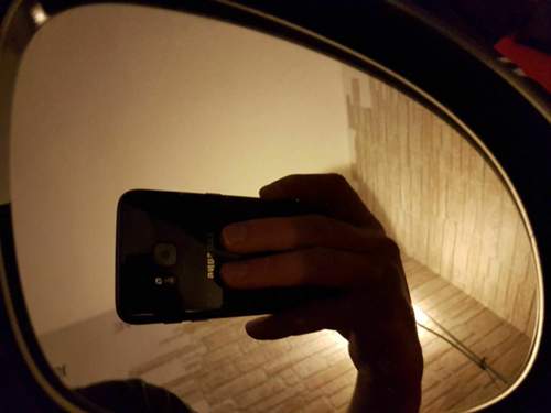

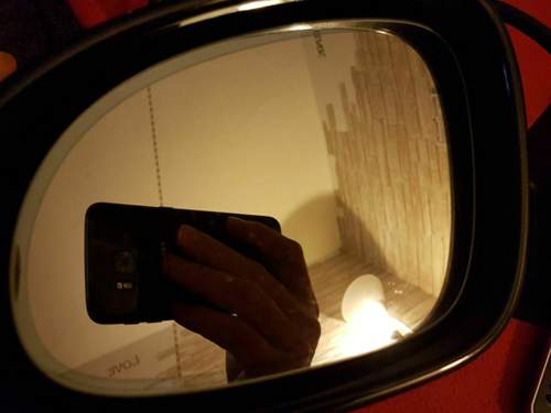

Abend,
die abblendbaren Seiten Spiegel haben doch 11 belegte Pins im 16-fach Stecker richtig? Es geht um die rechte Seite (Beifahrerseite).
Und das Spiegelglas müsste doch auch anders aussehen richtig?
Jedenfalls hat der andere Spiegel auf der Fahrerseite eine Art Umrandung...
Danke Stefan
Das mit der "Umrandung" ist automatisch abblendbar, das andere nicht.
