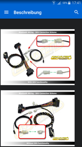

Funktioniert das SDS (Sprachdialogsystem) nur mit dem RNS? Ich habe ja mein RNS 510 ausgebaut und ein RCD 500 eingebaut. Der Käufer meines B6 hat nun festgestellt, dass das Mikro nicht funktioniert. Verbaut ist eine 3C8035730 (Index weiß ich nicht mehr).
Der Punkt ist nämlich, dass die Verkabelung bei vorhandenem SDS eine andere ist als ohne SDS. Konkret: erfordert SDS ein RNS oder etwas neueres als das uralt RCD?
am 4. November 2016 um 16:55
na einfach am quadlock von rcd mikrofon zur pfse legen...
Der Kabelsatz ist drin, muss ich dann nicht einfach die entsprechend andere Verkabelung "ohne SDS" wählen?
Ja. Die andere Variante schleift es vorher noch durchs RNS, was jetzt ja nicht mehr schleift. Deswegen kommt an der PFSE nix mehr an.
