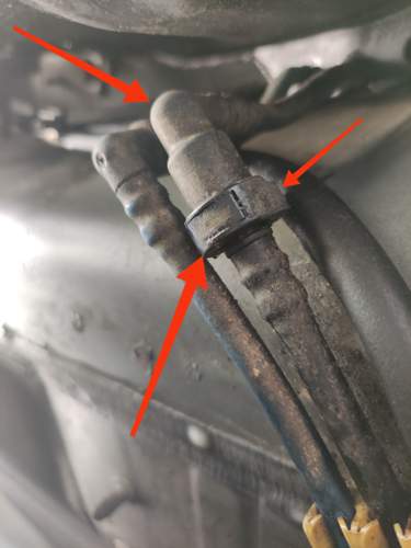

Ist dieses Winkelstück eine bekannte Schwachstelle? Da tropft Diesel raus. Dieser dicke Ring wird langsam wieder nass, nach dem man diesen trocken wischt.
Ist der Ring fest an diesem Winkelstück oder wie ist das konstruiert?
Ich möchte den ungern lösen, bevor ich einen neuen hab.
Ist dort eigentlich Druck drauf bei ausgeschaltetem Motor?
2008er CBAB. Die Position ist unten beim Tank.
Img-20230407
Sieht aus wie nicht vollständig zusammengesteckt. Da ist nur der Druck der "Spritsäule" drauf. Die Sicherung löst man durch Drücken auf die Sicherung vorn (oder setlich) am "dicken Ring", dann kann man es auseinander ziehen. Kannst mal Bilder zur Standheizungsnachheizung googlen, da ist das vlt. etwas verständlicher zu sehen.
@juergen3112 schrieb am 7. April 2023 um 11:48:00 Uhr:
Sieht aus wie nicht vollständig zusammengesteckt. Da ist nur der Druck der "Spritsäule" drauf. Die Sicherung löst man durch beidseitliches Drücken auf den "dicken Ring" (oder auch vorn, es gibt versch. Systeme), dann kann man es auseinander ziehen. Kannst mal Bilder zur Standheizungsnachheizung googlen , da ist das vlt. etwas verständlicher zu sehen.
ok, danke.
Wenn ich den löse und mir läuft da Diesel raus, ist das irgendwie relevant für die HD? Nicht das die mir leer läuft oder dann Luft zieht.
Drück es doch erst mal richtig zusammen. Und verschließen solltest Du es natürlich schon, wenn es länger offen bleiben soll.
Meinst du mit richtig zusammen drücken, das man diese kleine Wulst/Fase/Kante eigentlich gar nicht sehen dürfte?
Img-20230407
vielleicht ist auch der Dichtring innen nicht mehr weich genug zum abdichten. Kraftstoffbeständiges "Gummi" ist normalerweise aus NBR.
Sieht das denn so richtig aus wie es aussieht? Oder darf diese Kante nicht sichtbar sein?
