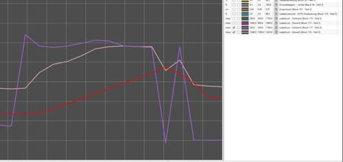

Hat jemand schonmal den Turbo "gemessen" mit VCDS? ist das normal?
TURBO LADEDRUCK
SOLL: Lila
IST: Korall
Drehzahl: ROT
Iwie kickt der Turbo nich ganz rein.
gestern ist mir auch beim beschleunigen auf der Autobahn - hinten - eine schwarze Fahne rausgezogen... (zu fett?)

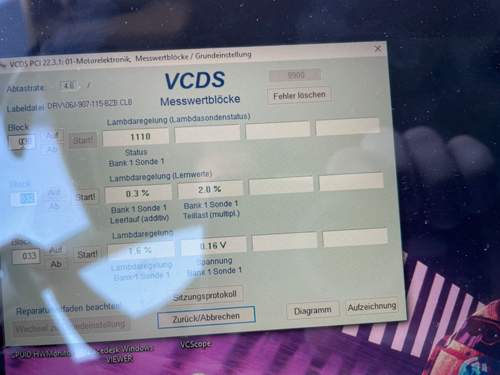

Hallo, ich ma wieder..
Kann wer diese Values deuten ?
Lambdafaktor 1110 -> Lambda von 1,1?
Langzeitwert Teillast multipl. -> 2% -- Am besten wäre 0% ja?
Was heißt das nun... Nebenluft ? zu wenig Kraftstoff was eingespritzt wird?
0,3% im Kurz Invertall deutet aufjdnfall auf Nebenluft hin?! vlt nur wenig.. aber dennoch ?!
Kerzen sind seit ~5tkm neu -- meistens langstrecke -- man merkt das der Turbo öfter mal nicht ordentlich schub gibt. Selten kommt schwarzer Qualm beim Beschleunigen oder Lastwechsel hinten raus

Neuerdings habe ich auch den Fehler
000665 - Ladedruckregelung
P0299 - 000 - Regelgrenze unterschritten - Sporadisch
Hier ist natürlich die Frage.. Turbo kaputt.. oder nur die Druckdose die ausgeleiert ist. (Das Gestänge was die KLappe auf und zu macht)
Gefühlt macht er aber schon seit 40tkm nich die Leistung die er machen müsste. Gesehen habe ich schon das welche den Golf 6 GTI lader (IHI) verbaut hatten beim 1.8TSI. Vlt wäre das auch eine Möglichkeit eine "Reparatur" zu machen, der ihi lader im gebrauchten Zustand ist kostengünstig
@Joe_Duke schrieb am 13. Juni 2022 um 08:57:24 Uhr:
ich hatte genau den Fehler auch bei ca.200TKM, Turbo getauscht und fertig.
War der Günstigste den ich finden konnte, neu überholt, 245€.
Läuft seit 50TKM ohne Probleme
MKL und Notlauf, trat immer bei so 2200Umdrehungen Bergauf auf.
