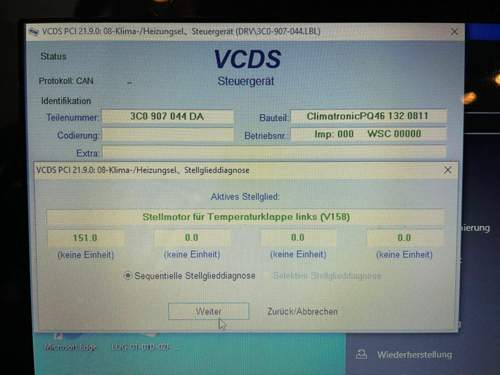

@wk205 schrieb am 9. Februar 2022 um 13:01:50 Uhr:
Wie sehen denn die Messwerte von den Sensoren aus? Ich hätte da seinerzeit im B6 mal einen, der dem Auto durchgehend 32 Grad signalisiert hat.
Für die Motoren gibt es inzwischen Ersatztypen bei VW und auch After-Market Teile.
Und ja: Vor dem Motorentausch empfiehlt sich die Belegung eines Yogakurses, damit die Beweglichkeit und das längerfristige Aushalten von unmöglichen Körperstellungen im Fußraum durchgehalten werden kann.
Messwerte?
Bei den besagten Bauteil kann er nischt auslesen.. (Alles Striche) alle anderen zeigen 24 an...
ALso.. befindet sich der Motor bei der Mittelkonsole Fußraum Fahrerseite?
Bei meinem Passat stört mich, dass die Scheinwerfer wie so eine Art gelben Schleier haben. Sie sind nicht blind oder verblasst, aber gerade in der Sonne sieht man wie so eine Art Gelbstich, was ich richtig grausam finde.
Kommt das von den Streuscheiben? Wenn ja, hat die schonmal jemand getauscht?
Ich sehe es nicht ein, funktionierende Scheinwerfer für mindestens 800 Euro zu tauschen :D
@BLiZZ87 schrieb am 5. Februar 2022 um 13:40:26 Uhr:
Klingt nach Temperaturklappe. mit VCDS auslesen im Klimabedienteil ob die Temperaturklappe(n) sich bewegen beim Verstellen der Wunsch-Temperatur.
@BLiZZ87
Welche Temp klappen Motor Dings Nummer ist nun die richtige für meinen 2008er Passat 3c5 ?
kann ich die Bauteile iwie auslesen? :D
Gibt es eine bessere Seite als 7zap?
Vcds
Klimaautomatik oder die manuelle?
Climatronic (Klima Automatik), habe noch ein Bild hinzugefügt. Danke schonmal
