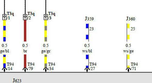

Wie und von welchem Bauteil werden die Relais J359 und J360 angesteuert, wenn der MKB CBAA, CBAB oder CBBB verbaut ist ?
Die Relais für große und kleine Heizleistung werden vom MStG angesteuert. Wann, würde ich auch gerne wissen.
könnte mir vorstellen LEDs anzuschließen zum feststellen wann.
@BLiZZ87 schrieb am 1. Januar 2021 um 18:50:59 Uhr:
Laut Stromlaufplan aber nicht bei den von mir genannten MKB.
dann kontrolliere mal deinen Stromlaufplan nochmal oder schaue ob du den richtigen hast. ;) Ich habe einen B6 auf einen anderen Motor umgebaut und habe diese beiden Kabel umgepinnt. Ein Passat B6 CBAB hat sie definitiv am Motorsteuergerät. Anbei ein Ausschnitt von Seite 6 eines 2008er CBAB Stromlaufplanes. Selbst der B7 hat es so.
J359 j360 cffb
J359 j360 cbab

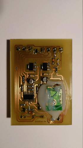

Hat hier jemand das "Easy Close Plus" System von Bronken im Einsatz?
Meins macht es nicht mehr, und da Bronken nicht mehr erreichbar ist, wollt ich mal hier fragen.
Auf der einen Platine ist mir aufgefallen, das anscheinend ein Bauteil fehlt.
Ist nur die Frage, ob Bronken es absichtlich noch entfernt hat oder ob es mit der Zeit rausgebrochen ist und das der Fehler sein könnte.
P.S. Die Leiterbahn mit dem Grünspan hab ich durchgemessen, scheint ok zu sein.
Img-20210104
@habmichlieb12 schrieb am 4. Januar 2021 um 17:13:41 Uhr:
Da ist bei Dir ein Elko flöten gegangen, vgl Foto.
Bronkens Easy Close plus
Bitte die drei vorherigen Beiträge von mir löschen, vielen Dank.
Alles klar, danke. Mal sehn wo ich 1,2 davon herbekomm.
... oder Du fragst mich nach der ganzen Platine. :cool:
@wk205 schrieb am 4. Januar 2021 um 18:54:44 Uhr:
@habmichlieb12 schrieb am 4. Januar 2021 um 18:28:22 Uhr:
Mach ich, nachdem ich meine mit meiner Lötkompetenz abgefackelt habe :D
