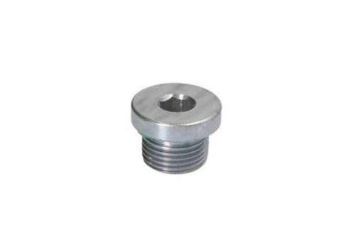

@tomworld
Ich hab auch noch ein paar neue Ölschrauben (mti Dichtring) rumliegen. Waren im Set billiger ... ;) Hab aber auch schon oft genug die Alte (mit dem alten Dichtring) wieder reingedreht.
Ich hab auch schon einiges am Auto gemacht (bin aber kein Mechaniker, von der Ausbildung eher Theoretiker). Inklusive Lenkgetriebe wechseln...
Da werden ganz andere Abzugsdrehmomente angegeben + "180° Weiterdrehen": Da verstehe ich, dass man die Schraube wechseln sollte ... dringend ...
Aber wo sich bei der Ölschraube bei 35Nm der Dichtring platt drückt ... das will mir nicht in den Kopf.
Und das Öl ist ja auch noch drucklos in der Wanne .... ;)
Übrigens, wenn man den Dichtring mit der Zange hält, kann man die Schraube meistens "rausdrehen". Aber dann würde ich den Dichtring wirklich wegschmeißen ... und der Neue geht ja auch nicht besser drauf. :(
Ich kenn aber aus anderen Bereichen auch die Aussage: Dichtung immer wechseln (zB Papier Dichtung bei Wasser Verschraubungen - dehnt sich bei Undichtigkeit etwas aus), weil wenn's mit der alten Dichtung undicht wird, musst du noch mal alles aufmachen...
Das hört sich für mich dann verständlich an.

@OriginalIgnacio schrieb am 20. September 2020 um 21:02:03 Uhr:
Abend Community,
aus welchem Grund muss eigentlich der Alu Dichtringe von der Getriebeölablassschraube getauscht werden?
Ich frage weil ich gestern bei meinem Karren das DSG-Öl gewechselt hab und heute die Schraube noch mal gelockert und wieder fest angezogen hab.
Ich habe die Schraube nur quasi gelöst und nicht aus dem Gewinde gedreht.
Der Dichtring ist nicht fest mit der Schraube verbunden. Hintergrund ist der, dass ich diese mit einem Drehmomentschlüssel aus der Mietwerkstatt 30 nm festgezogen hatte, die Schraube aber 45 nm bekommen sollte, also noch mal unters Auto und mein Drehmomentschlüssel klickte instand. Sprich der Drehmomentschlüssel von der Mietwerkstatt scheint Murks gewesen zu sein. Deswegen habe ich die Schraube noch mal gelöst und mit meinem Festgezogen.
Man sollte übrigens, ohne zu tief ins Thema einzusteigen, unterscheiden zwischen Unterlegscheibe und Dichtring. Denn sie erfüllen unterschiedliche Funktionen. Soweit mir bekannt, ist bei der DSG Ablassschraube nur eine Unterlegscheibe verbaut und kein Dichtring.
EDIT: Ich nehme das zurück, ist ein Dichtring!
